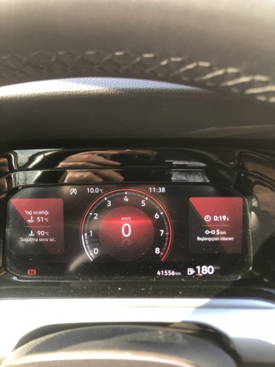

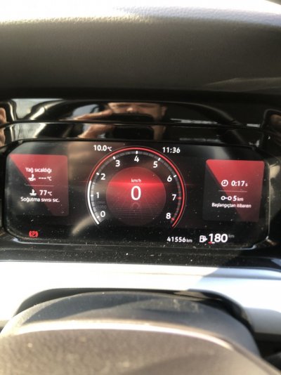

Merhaba.
Oluşan durumun görsellerini yani multimedya start stop bilgi ekranı araç durumu ve gösterge fotoğrafını çekip ekleyebilir misiniz?
    109.7 KB · Görüntüleme: 29
    105.2 KB · Görüntüleme: 28
Start stop ekranda aktif görünüyor ama motor stop edip tekrar aktif çalışmaya geçmiyor.sürekli çalışır halde
Ne kadar mesafe kullanılıyor bir çalışmada? Yani yağ sıcaklığı 90°C'ye ulaştığında da aynı mı?
Yağ sıcaklığına dikkat ermedim ama sürekli şehir içi kısa mesafede kullanıyorum
Yağ sıcaklığı 90°C olunca da bir gözlemleyiniz. Çünkü aracınız daha ısınmamış görünüyor. Belki sorun değildir.

Fakat sabah arabayı ısıtıyorum,gün içinde her çalıştırdığımda devir 1200/1300 de başlıyo sonra 900/1000’lere düşüyo ama start stop hiç devreye girmiyo

Bunlara ek olarak start stop simgesi üzerinde çapraz çizgi var ise devre dışı demektir. Attığınız fotoğraflar da ise Start-Stop işaretinin üstünde çizgi gözüküyor.
Rica ederim. Start stop neden devreye girmediği, multimedya üzerinde araç menüsünde olması gerekir. Orada aktif ya da aktif olmadığı yani belirli şartların sağlanmadığı durumları yazar.
Bir de şöyle bir durum var, bazı kullanıcılar aracın yazılımına müdahale edip devamlı devredışı bırakabiliyorlar. Böyle bir durum olabilir mi?
