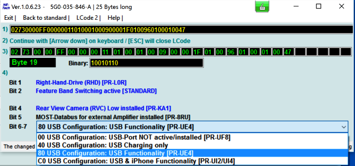

VCDS ile 5F Infotainment System > Long Coding ekranında byte 19'da (önceki veya sonraki byteda da olabilir) USB Configuration yazan bit bulunmalı ve USB & iPhone functionality benzeri bir seçenek seçmeniz gerekmekte, seçili mi kontrol ediniz.

Vcds üzerinden usb slot ayarı var onu carplay seçimi yaparsan düzelir ben yaptırmıştım öyle çalışıyor
Eyvallah hocam inşallah sorun budur alıp kabloyu deniyeceğim sonucu yazarım buraya başka alternatif kalmadı deneyelim @yunus07
