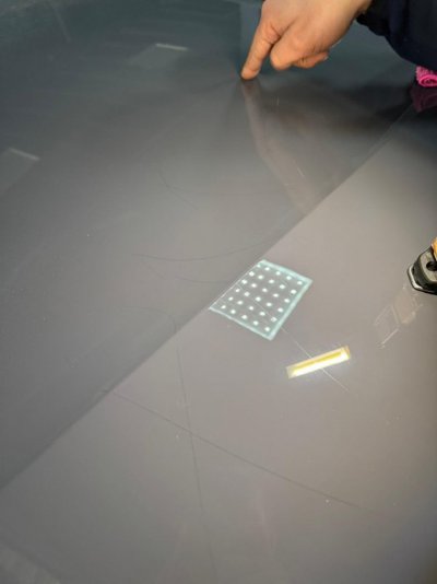

Ön kaput ve yan kapılarda derin çizikler olan aracımıza Çelik rötuş yaptırdık. Çizikler bazı yerlerde astara kadar ulaştığı için işlem çok sağlıklı olmadı. Bursa, Ankara ya da İstanbul’da rötuş boyası yapabilecek iyi usta tavsiyesi alabilir miyim?
Komple boyatmak isteniyoruz. Son çare olarak renkli ppf ile kaplanabilir.
Araç Cupra Formantor. Çelik rötuşlu fotoğrafları ekledim.

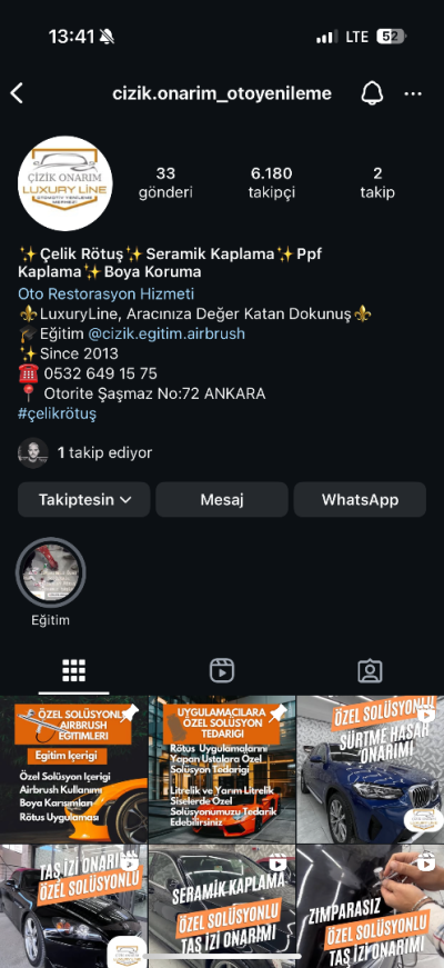

Hocam tanimam hiç tecrube etmedim
sadece videolardan gordugum kadariyla tuttum kenarda bir bak istersen
yabancilarin isleri takip ettigim kadariyla metalik renkte dahi mümkün fakat ugrastiriyor haliyle maliyetli olur
