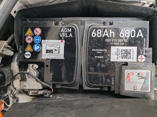

Takılan akü bu şekilde. Ağustos 2024. Aracin arızalarını bulamadılar.17500 e onay verirsem hava yastığı ile beyin arasındaki bağlantıyı kuran parça siparişini verip arızayı bulmaya calisacaklarmis. Ama yine de kesin sorunu bulamamışlar.

Sigortalar kontrolden geçti mi kardeşim ?!
Sigortalarsa sorun yokmuş. Malesef aracın hava yastığı ile bağlantısi hala yok. Birde akü durumuna artık bakamıyorum. Saat den sonra akü yerine servis sekmesi geliyor. Normal olarak düzelmeyecek gibi duruyor bu hatalar.
Akü durumu kontrolü için kontak kapalı konumda olmalı. Bir de öyle deneyiniz.

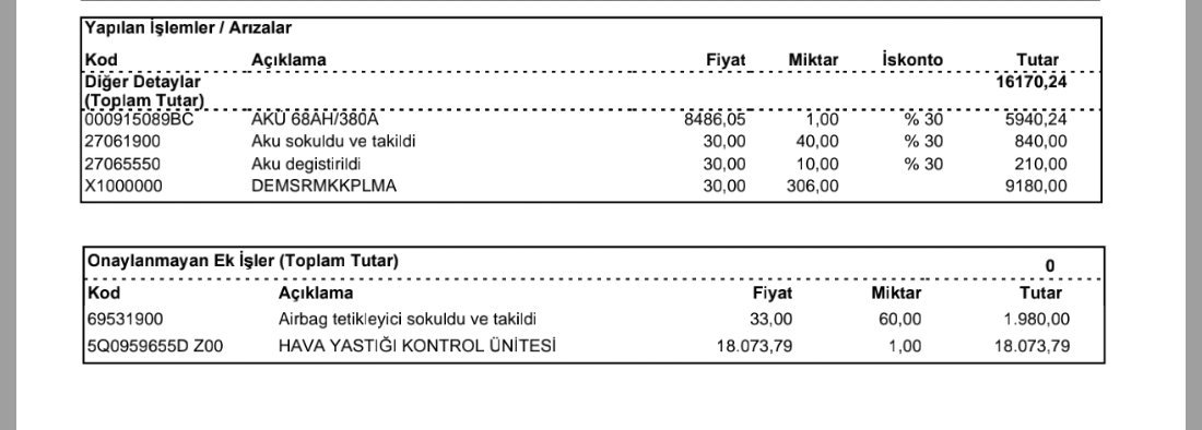

Hava yastığı kontrol ünitesi için verilen fiyat

Arac serviste 1 hafta kaldı. Bütün işlemleri yaptıklarını ama sorunu bulamadıklarını söylediler. Cıkma hava yastığı kontrol ünitesi bulsaydik bu arıza üzerinden devam edeceklerini söylediler. Bu parçayı satın alırsam arıza tespitine devam edeceklerini ama yinede kesin olarak emin olmadıklarını söylediler. Akü %90 sorun hala devam ediyor.
Servisin 1 haftada sorunu çözememesi ilginç, onlardaki diyagnoz sistemleri söküp takacakları vidayı bile söylüyor, airbag ünitesi ne alaka onu anlamadım.
