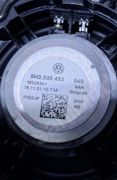

Golf 7 ve 8.5 hoparlör markası benim internette görebildiğim kadarı ile Belçika malı PSS Philips Sound Solutions sonradan Premium Sound Solutions olmuş.
https://www.premiumsoundsolutions.com
Skoda ve Tiguan ve diğer marka modellerde Sonavox diye bir çinli marka da çıkabiliyor https://sonavox-group.com/

Hoparlörlerin Çin malı olduğunu bilsem değiştirmeye niyetlenebilirdim.
Araç üzerindeki hoparlörler PSS marka olduğunu kabul edersek ben değiştirme niyetimden vazgeçtim gibi. Hatta dün biraz cazz dinledim özellikle cazz müzikte hem sahnesi hem bas tiz mid gayet yeterliler.

metin abi sökünce hangi marka oldugunu tam öğreniriz @metinkar

@calik cevap için teşekkürler. Eğer iki kasada PSS ise değiştirme zahmetine girmeye gerek yok gibi. @metinkar yakında bu belirsizliği ortadan kaldıracakmış birkaç gün beklenir:)
