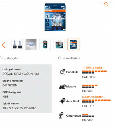

U şeklinde yanmayan Basic Xenon farların gündüz farları orta kısımda sarı (halojen) şekilde yanar. Bu ampul sadece sabit gündüz farı olarak yanar.
Sizin H15 diye gösterdiğiniz ampul hem gündüz farı hemde selektör yapma işlevi olan standart halojen farlı araçlarda kullanılır, bence araç seçicide aracınızı yanlış seçtiniz.

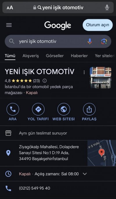

Yeni Işık Otomotiv 0212 549 95 40 burası ile görüşünüz, burada mutlaka vardır, yoksa zaten kolay kokay hiç bir yerde yoktur, Ampülü sağ-sol çift olarak değiştirmeniz yarırııza olur, bir süre sonra diğer patlayacaktır, boşuna tekrardan uğraşmamış olursunuz.

Sanırım anlattığınız gibi olduğu için osram sitesinden hangi aracı seçersem seçeyim aynı ampule yönlendiriyor, osramın bi-xenon farlar için gündüz ampulü yok sanırım. Basit halojen bir ampul gibi görünüyor ama serviste tekinin indirimli fiyatı 1.100₺.
