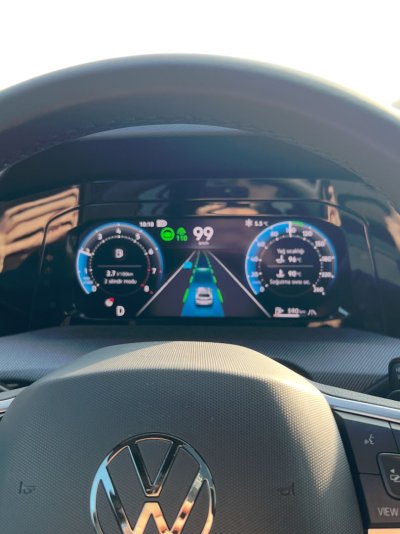

Tek Şerit ya da 3 şerit olayı etraftaki araçların algılanmasından değil, tamamen Navigasyon veritabanından geliyor. Büyük şehirlerin sık kullanılan geniş yollarına ya da sık kullanılan otoyollara giriş yaparsanız belirli bir süre sonra ekrana yansımaya başlıyor. Ekte resimde paylaştığım ekranı Ankara-İstanbul otoyolunda çektim. (Fotoğrafta iyi değilim, bulanıklık için kusura bakmayın).
Sinyal verip şerit değiştirdiğiniz süreçte ise anlık olarak 2 şerit gibi görünüyor, geçeceğiniz şeritteki araçları algılıyor fakat sonra tekrar tek şerite düşüyor ekran. Navigasyon veritabanında şerit sayısı kayıtlı olmayan yollarda ekranda sadece tek şerit ve sadece önünüzdeki aracı görürsünüz.
Araçların algılanma kısmına gelirsek, zaten Travel Assist aktifken ekranda en aşağıda ortada bizim arabamız oluyor, arkanızdaki araç görünmüyor. Hatta Travel assist aktif değilken bizim aracımız yarım olarak görünüyor. Çok temel olarak bahsedersek şeritleri algılayan camın orta üstündeki kamera, araçları algılayan ana donanım ise plakanın altındaki radar. Bu radar tek ya da çok şeritli yollarda önünüzdeki araçları algılayıp ekranda göstermekte. Yandaki araçların algılanması için de Kör Nokta Uyarı Sistemi (Blind Spot Monitor) yetmiyor, araçta bir de Park Assist Plus (360 park sensörleri, tamponların neredeyse çamurluklarla birleştiği noktalarında önde 2 arkada 2 toplam 4 ekstra park sensörü) bulunması gerekiyor.
Kısacası 3 şeritli bir yolda kadranda 3 şerit sağ sol öndeki aracı göreyim diyorsanız, Travel Assist + Yolun Navigasyon Veritabanında kayıtlı olması + Park Assist Plus özelliklerinin araçta bulunması lazım.
