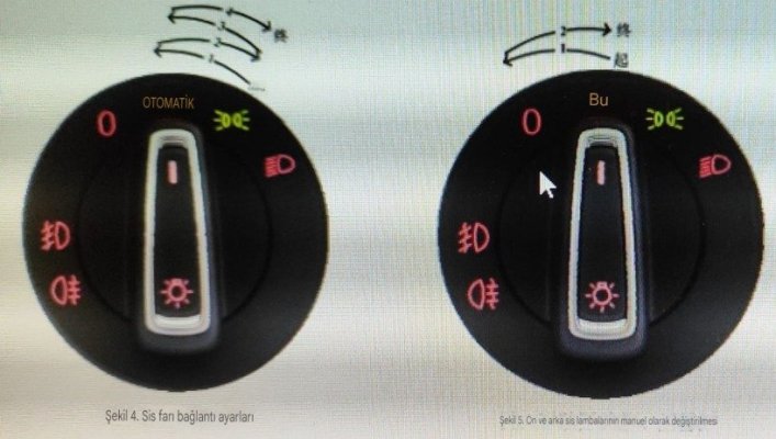

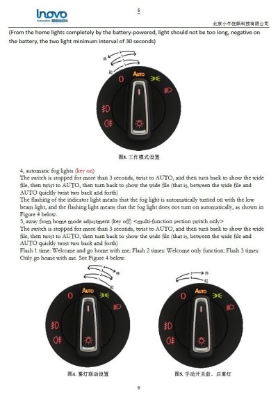

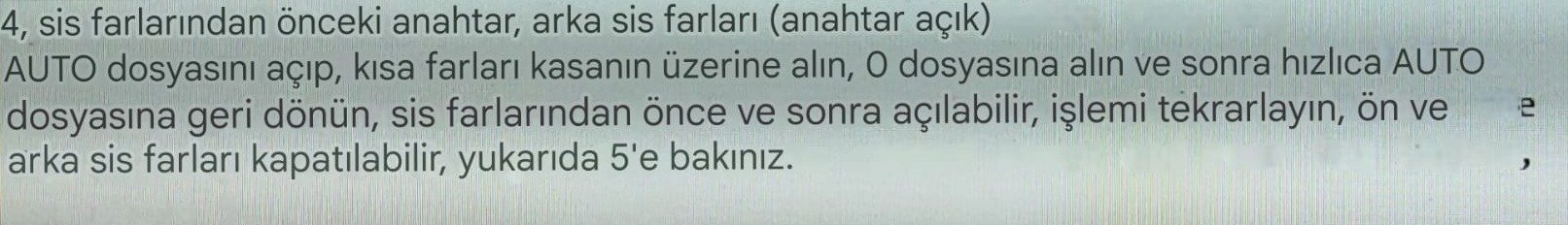

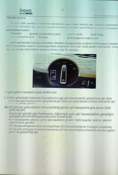

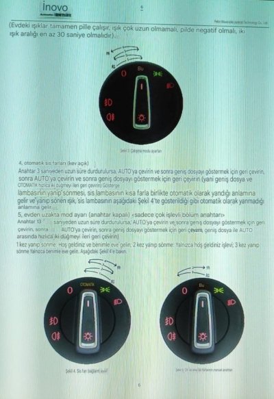

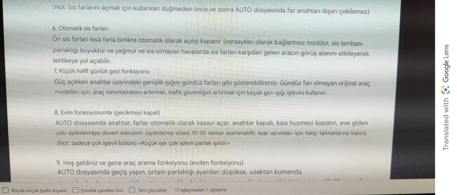

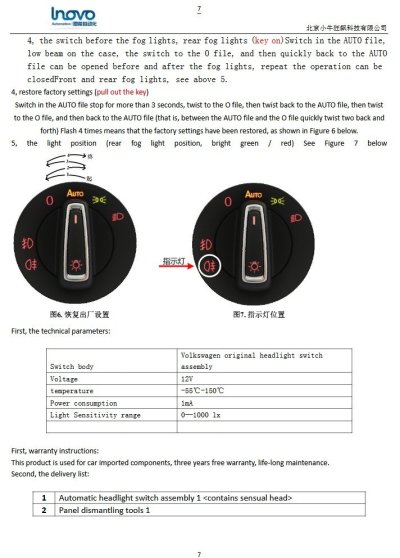

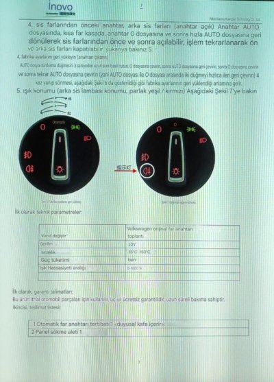

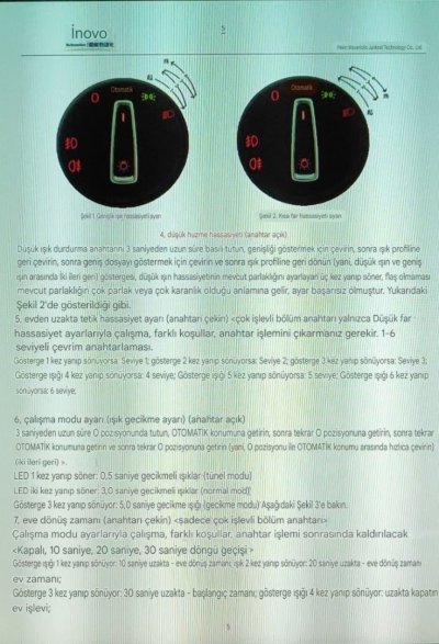

Sizdeki soruna gelince bence öncelikle anahtarı bir resetleyin/fabrika ayarlarına getirin, öyle deneyin. Ayrıca bu anahtarlarda otomatik sis farı diye bir durum varmış. Yani sis farları da sadece gece mi yanıyor yoksa normal farlarla birlikte mi yanıyor onu anlamış değilim? Sağa sola çevirip ayarlarıyla o durumdan çıkarmaya çalıştım ama maalesef beceremedim. Araştırdığımda birkaç yabancının da başına bu sis farı sorunu gelmiş fakat bir çözüm göremedim.:( Diğer özelliklerinden gayet memnunun, kodlamaya gerek kalmadan farların karanlıkta, tünelde otomatik devreye girmesi için 3 ayrı tepki süresi bile ayarlanabiliyor. Eve geliş ve gidiş süreleri de ayarlanabiliyor, vb. Sizdekinde normal anahtarla böyle bir sorun yoksa dediğim gibi fabrika ayarlarına döndürüp deneyin.

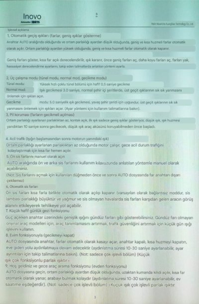

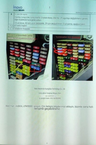

Bendeki modelin kullanım kılavuzunu google lens ile çeviri görsellerini ekliyorum. Belki birilerinin işine yarar.;)
