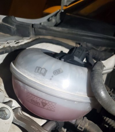

Herkese merhaba aracımda antifirz minimum seviyesinde , Bakımda antifirizin kaliteli olduğu bilgilisi vermişlerdi şuan azalma söz konusu ekleme yapacağım marka olarak önerebileceğiniz antifiriz varmıdır? Kırmızı olduğu için yine kırmızı kullanılması sarı eklenirse sorun oluşturabilir diye yazı okudum shell sitesinde.

Resim sizin aracınızın su seviyesinin resmi ise, su seviyeniz Max. seviyede şu an.

Evet bende şimdi onu araştırdım bir kaç yazıya denk geldim seviye normal az önce ustaya attım fotoyu shell kırmızı antifiriz yarım litre ekle dedi 🤷🏻‍♂️
Antifiriz seviyesi yerinde şuan bisey yapmana gerek yok burdan aşağı eksilirse neden eksiliyor baktirirsin

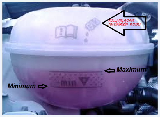

@victory_
Şu anki seviyeye göre hiç bir ekleme yapmamanız gerekiyor.
Su ısındığında, genleşme nedeniyle 1 cm kadar daha yükselecek seviye.
Motor iyice ısındığında hararet 90 ' a geldiğinde kaputu açıp genleşme kabına bakınız.
Soğukken pembe olan antifriz, su iyice ısındığında benim eklediğim resimdeki gibi mor renge dönüşüyor ise,
Sistemde G13 antifriz var demektir.
Üzerine sadece G13 antifriz ilave edebilirsiniz.
Kutu üzerinde G13 yazısı bulunmaya hiç bir antifriz kullanmayınız.
Hazır karışım antifriz alırsanız saf su ilave etmenize gerek yok.
Konsantre antifriz alırsanız %50 saf su ile karıştırmanız gerekir.
Kap üzerinde -37 yazan antifrizler kullanıma hazırdır, su ilave edilmez.
Kap üzerinde Ultra veya Konsantre yazan antifrizler, saf antifrizdir, yarı yarıya ( %50 ) saf su ile karıştırılarak kullanılır.
Su ısındığında genleşme kabındaki suyun rengi Mor renge dönüşmüyorsa, pembe yeya kırmızı halde ise , sistemde G13 antifriz yoktur.
Önce bunu tespit etmeniz gerekiyor.
G13 olduğuna emin olduğunuzda G13 ilave edebilirsiniz. Ama şu anda değil, su seviyesi eksildiği zaman.
