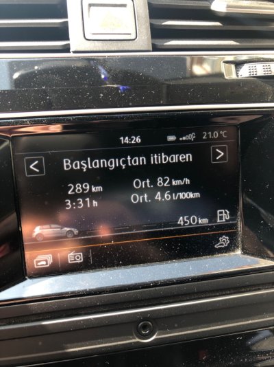

Büyük şehirler yaşanmaz hale geldi örnek 12km yolu ortalama 1 saat de gidebiliyor. Akşam trafiği daha beter 1.20dakika bazen 100 kere dur kalk yapıyorsunuz. uzun yolda 5kişi bagaj dolu +70 kilo yalıtım :) 110/120 km ortalama ankara - artvin 4Litre ile gidebiliyorken şehir içi 2 katından fazla gösteriyor. Kışın lastik ağırlığı ısınana kadar fazla yakıt, o bu kurum derdi + rejenerasyonda yakılan yakıt vs.. Yoğun trafiğin olduğu bölgelerde dizelle uğraşmak büyük hata emisyon yüzünden bir sürü ekipman koyuyorlar ağırlık maliyet ..
