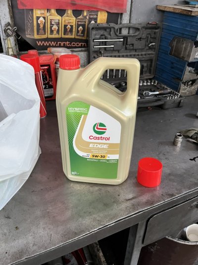

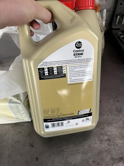

Herkese merhaba iyi forumlar iyi geceler.
1.6 tdi clh,cxxb motor kodlu volkswagen golf kullananlar hangi marka yağı tecih ediyorsunuz?
ilk vag grubu arabam 2 bakımdır bu yağı kullanıyorum ama dün bir video çıktı karşıma olması gereken yağın 5w30 değilde 0w20 olması gerektiğini söylüyordu
aklıma takıldı forumdaki bilgili arkadaşlara danışmak istedimIMG_1613.JPEGIMG_1614.JPEG
Liqui Moly top tec 4200 5w30 öneririm.
Değiştiyseniz bir sonraki bakıma artık.
Filtre olarak da Mann.
ağustos ayında değiştim şimdi ocak ayında tekrar bakıma giricek 10 bin km doldu liqui molly uzun süredir aklımda birde onu deniyim o zaman

150 binde CLHA kodlu motor.. 0w30 Shell Ect ultra 9bin km dir ne eksilme oldu nede en ufak memnuniyetsizlik + ısınana kadar çıkan seslerde ciddi azalma oldu, Muhtemelen hızlı yağladığı için ..
Toptec4200 8k ya geldiğinde yaklaşık yarım litre eksildi, mekanik sesler 5w30 serisinde özellikle kışın beni rahatsız etti.. 0W30 yağlar biraz pahalı ama fazlasıyla değiyor.
