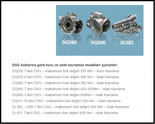

60 binde bir değişim, sadece ıslak kavrama DSG ve Tork konvertörlü tam otomatik şanzımanlar için geçerlidir.
Kuru kavrama DSG için böyle bir değişim periyodu yoktur.
Her kez bir şeyler önerir, herkesi dinlemeyin. Araç üreticisinin uyarılarını ve önerilerini dikkate almak yeterlidir.
145 bin de değiştirdiğiniz yağın fena olmadığını gördünüz, bir vesile ile değişim yaptırmasaydınız, o yağ rahat 145 bin km daha işlevini yerine getirirdi.
Hiç bir sorun yokken yağ değişimi yaptırsammı diye düşünenler için söylüyorum.
