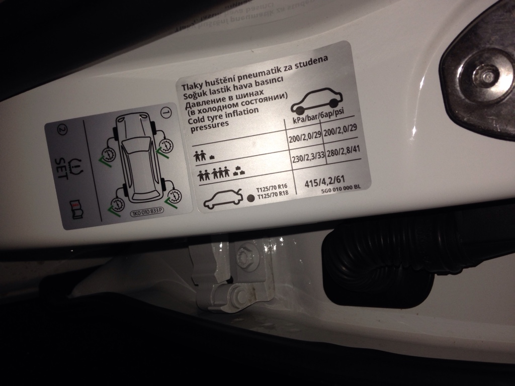

Bu kapı içindeki etiketten hiçbirşey anlamadım etiketdeki değerler hakkında detaylı bilgi verebilir misiniz?
Şimdi bu etikette üstte iki Ada'm bir çanta karşısında iki sıra değer var ve ikiside aynı, alttakinde 5 kişi 3 çanta karşısında yine iki değer ve farklı basınçlar var ?? Anlayabilen var mı?
@erkanze Hocam 2 kişi 1 valiz 1. Değer ön lastikler 2. Değer arka lastikler
5 kişi 3 çanta 1. Değer ön 2. Değer arka lastikler.
Ben böyle yorumladım ama ustalarda bir baksın :) @silvershadow
Ben böyle yorumladım ama ustalarda bir baksın [emoji4]@silvershadow
Aynen mantıklı belkide doğru yani.
