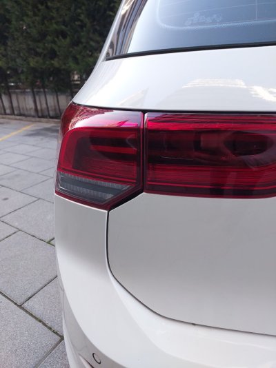

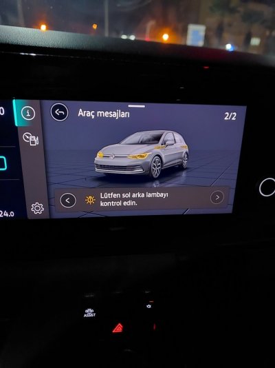

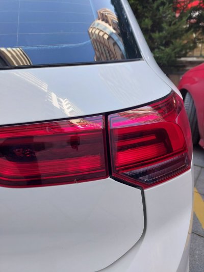

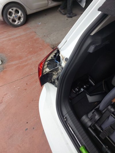

Merhabalar, golf 8 2021 aracımda dün Sol arka lambayı kontrol edin uyarisi verdi. Sol arka stopun dis kismindaki lambada sıkintı var. Ampülü patlamış sanırım. Değişimi basit bir işlem midir ? Birde ampül kodu nedir bilen var mı ?

Geçmiş olsun...
2021 den beri bu araçları kullanıyoruz ve bilmiyoruz ben sorayım bir kaç yere herkesin başına gelebilecek bir durum...
Merhaba.2016 model polomda bu aynı arıza başıma gelmişti.YouTube’dan değişimine bakarak söktüm patlak ampulu gittim parçacıdan çok uygun fiyata aynı ampulu alıp taktım ve sorun u gidermiştim.şimdi golfte ne olur yaparım bilmiyorum.çözüm bulursaz yazın lütfen
Hafta sonu bende söküp elektriciye gideceğim. Umarim su alma vs yoktur. Gerci su alma varsa led fara geçişe bahane olur artik..
Haberler kötü, ampul vs yokmus elektrikciye gittim soktük led bu farı komple degistirmek gerekiyor dedi.

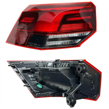

Geçmiş olsun. Aşağıdaki linkte değiştirilebilir bir yerin olmadığı görünüyor.
https://www.hepsiburada.com/parcabul-golf-8-stop-lambasi-2021-2023-dis-sol-trend-comfort-5h0945095c-p-HBCV00004O9L5Q?magaza=sinaotoyedekparça
format:webp
Dışarıdan Audi A3'teki gibi değiştirilebilir LED ampullü gibi duruyor ancak sabit LED bulunuyor muhtemelen.

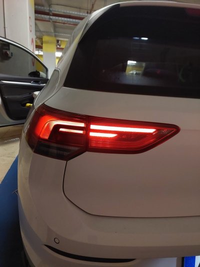

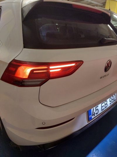

Konuyu bir güncelleme geçeyim, piyasada yan sanayi stoplar cikmaya basladi. 2bin TL ye sıfırı gorunce bir alip deneyeyim dedim. Sag fardaki bosluk ve sol fardaki bosluga bakınca olcusel fark gozukuyor. Bu bakımdan sınıfta kaldı. Calismasinda renginde bir sıkıntı yok.
Bagaj kapağı dikey boşlukları da farklı gibi. Yakın uzak farkı da olabilir. Bu da içten dışa yakın olmasını sağlayabilir.
