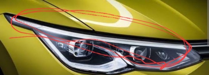

Merhaba abi kusura bakma özelden nasil yaziliyor bilmiyorum o yuzden bilinmeyenlerden girdim yazdim. 2023 golf impression aracim var logo icin fardaki kaştan güc almak istiyorum ara konnektör aldim ancak hangi kabodan güc alacagimi bilmiyorum rica etsem yardimci olabilir misiniz ?
Merhabalar bahsettiğiniz konektörü eğer doğru anladıysam panjurdan alınıyordu orj soketinden.
Biz bir arkadaşımın aracına uyguladık ancak gücü panjurdan değil sigorta kutusundan kontaktan aldırmıştık

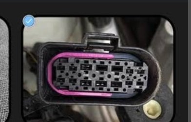

Farin şuradaki gücünden alicam acaba problem olur mu ? Ölçtüm 0.2a cekiyo logodaki led.
Uygun olmayabilir. Çünkü belirli koşullarda kısık yanma durumu var. O sebeple orijinalde nasılsa o şekilde nasıl yapılır onu araştırınız.
