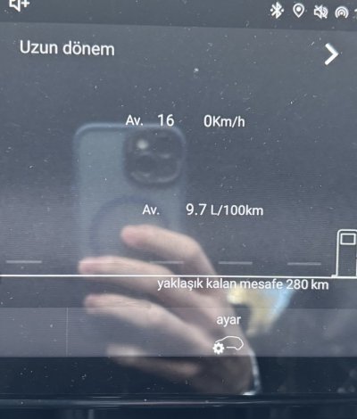

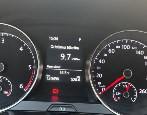

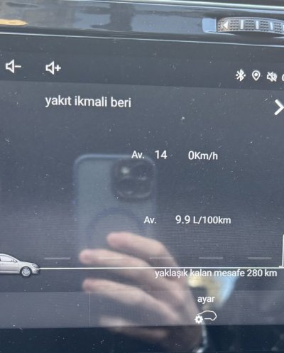

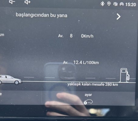

Aracımı alalı 4 ay oldu ve araç 9.5 den aşşağı yakmıyor herhangi bir arıza ışığı da yok partikül filtresi kontrolü yapıp temizlettim yine düşmedi enjektörler için yakıt katkısı kullandım vw nin kendi yakıt katkısını kullandım bayiden alarak kullanım kılavuzuna uyarak yine düşmedi araç gereğinden fazla yakıyor bu tarz bir durum başına gelipte çözen varsa eğer yardımcı olursa çok sevinirim

Multimedyadaki yakıt sonrası uzun dönem ve başlangıç olarak paylaşabilir misiniz?

Multimedyası kendi multimedyası değil
2016 dsg şanzıman 1.6 tdi golf başlıkta da yazıyor

Gösterge ile multimedya verileri uyuşuyorsa multimedya farklı olması fark etmez.
Fotoğrafı da tam çekmeniz daha iyi olurdu..
20km/s ortalama hız ile sağlıklı veri elde edemezsiniz. Kaç km gitmiş , araç ısınmadan kapanıyorsa tahmin ettiğiniz gibi olmaz.
Forum arama sekmesinden yakıt tüketimi benzeri kelimeler ile arama yaparak geçmişe dönük tarayınız. İnsanlar kaç km gitmiş kaç km/s hız ile gitmiş , dış hava sıcaklığı neymiş bunlara bakarak kıyaslayınız.
Bu kısalıkta sürüşler için yakıt değerleri gayet normal.

1: Fotoğraf tam çekilmiş şekilde koyduğumda site kabul etmiyor boyutu çok büyük şeklinde hata veriyor
2: Zaten sormanıza gerek kalmasın diye başlığa yazdım yine de anlıyorum sağolun
3: Aracı aldığımdan beri zaten araştırma içerisindeyim değerleri normal olsaydı size danışmazdım eğlence amaçlı kullanan birisi değilim fazla sıkıştırmıyorum dizel motor çalışma prensibini biliyorum sadece ustalara güvenmediğim için danışmak istedim teşekkürler
4: orjinal multimedya görüntüsü değil diye açıklama beklersiniz düşüncesiyle açıklama yaptım iyi günler
Umarım detaylar yeterli olmuştur

Yan sanayi medya ekranında ortalama hız verisi gercek mi / yalanmı/ sallamasyon mu ?
Zaten bi 0 km/h saat gösteriyo solunda bi 8 bi 16 falan ?
Bu ekrana bakarak realistik yorumlama yapmak imkansız
Medyayı dikkate almadan ,
Sürüş kadranında 9.8 yaktıgını resimlediginiz kısma ortalama hızı getirin direksiyon tuslarından ilerlerek.
Ortalama hızınız kesin 14-15 dir
5-10-15-20 km giderekte ortalama tüketime bakılmaz. +150/200 km yol yapıp durum tartılır bu araç bunu yakıyor denebilir
Yakıt verisi görseli legal sekilde bu tarz bi foto ile yorumlanabilir ancak
