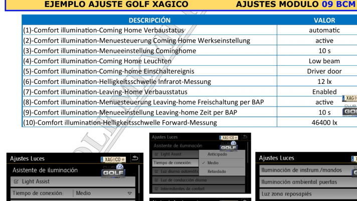

2015 Golf 7 Comfortline aracıma dün far ve yağmur sensörü montajı yaptım. Far anahtarından BCM 16 ya kabloyu çektim. Tüm kodlamalarını yaptım. Yağmur sensörü çalışıyor fakat far sensörü “Auto” kısmında duruyor ama gündüz devamlı kısa farlar yanıyor. Araç herhangi bir hata kodu vermedi. Far anahtarını kapattığımda coming home ve leaving home çalışmıyor. Sıkıntı nereden kaynaklanıyor olabilir.

Kodlamayı tekrar kontrol edin..
Gündüz farı olarak normal farlar seçilmiş olabilir?
Coming/leaving home da ayrıca kodlanmalı.
Far anahtari autoda iken coming leaving calisiyorsa sorun gunduz fari kodlamasinda.
Eger calismiyorsa bastan asagi yanlis kodlama
Select>Central electrik>coding>long coding helper>BYTE 6>bit 0-1 Light sensör installed yapılacak.
Select>Central electrik>coding>long coding helper>BYTE 7>Bit 5 işaretlenecek.
Bu kodlamaları yaptım
