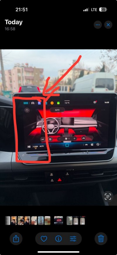

Araç yeni tamam anladım ama eski aracım egeada yaşamadığım sorunları yaşar oldum. Araçta çoğu şeyin ekran üzerindeki olması çok kötü. Eğer her şeyi ekrana sığdırıyorsanız yazılımın çok iyi olması gerekiyor. Koskoca golf bu sorunları önceden tespit edemiyor mu? Araca biniyorsun yola çıkıyorsun o da ne aracın klimasında yönlendirme tuşları bir anda kaybolmuş auto dışında başka seçenek yok. Neden ? Ben de teknolojiyi severim ama klima olsun müzik sistemi olsun insanın bazı noktalarda manuel olması daha iyi olurdu diye düşünmüyor değilim.

Klimayı otomatikten çıkarıp kapat aç yapmayı deneyin

Aynı sorunu ilk aracı aldığımda yaşamıştım, çözümü basit; kontak açıkken ekranı kapatma düğmesi var hocam sol alt kısımda, uzunca bir süre basılı tutun ekran kapanıp açılınca düzelmişti. Tekrar da yaşamadım aynı sorunu.
Açma kapama tuşuna 15sn basılı tutun ekran reset atacak kendine o zaman düzeliyor
Iyi aksamlar bende de aynı durum oldu bu şekilde yaptım düzeldi. Sadece İlk denediğimde olmadı, aracla 2- 3 km gittikten sonra kontağı açtığımda düzeldi.
