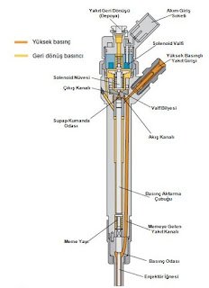

Enjektör yarı elektronik yarı mekanik parçadır. Belirli aralıklarda bakım ve ayar gerektirir.. Özellikle CAY - CLH motor kodlu araçlar CXX delphi birimler dahil 150binlere geldiğinde %90 sorun çıkarıyor.
Delphi birimler 80/100binde sorun çıkarıyor.
1 kere tekledi diye tabi ki gidilmez servise özellikle kışın sabahları ilk marşta kesiklik titremeyi hissediyorsanız araç içinde, sökülerek makineye bağlanır Örnk:0/800 rpm rolanti değerlerine bakılır.. Test cihazı enjektörleri araçta takılıymış gibi simülasyon yaparak her devir aralığında diğer enjektörlerle bire bir aynı miktarı püskürtme yapıp yapmadığına bakılır, yapmadığında geri dönüşten verir..
150 bine gelmiş bir araçta enjektör milyonlarca kere aç kapa yapmış oluyor.
Bobin değeri düşebilir. Diğer enjektörlerin bobin değerleriyle aynı olmaz ise senkronize çalışmaz. Az veya fazla yakıt vermesine neden olur piston tepesi erir valf kapatmaz sıkışır ( enjektör işeme yaparsa ) Siz araç içinde titreşim olarak hissedersiniz. önemsenmez uzun süreli yaptırılmaz ise enj bakım yapıldıktan sonra ya yağ yakar yada motor yaptırılır.
Motor ömrü 100binde olabilir 1milyon km de bu sağlıklı yakıt hava karışımına bağlı + kaliteli yağ ...
Araç sağlıklı yürümüyorsa gelen hava - yakıt basınçlarına bakılır.. Özellikle dizelde nozzle memeler yakıtı atomize yapmayıp şırıngadan sıvı püskürtür gibi silindire akıtırsa sağlıklı patlama olmaz..
150 bindeki bir araçta Dpf tıkanmış olabilir + Yükte debriyaj balatada sıyırıyor olabilir.
Araç üstündeki okuyucu ekipmanlar zamanla kurumlanır değerleri doğru vermez. en doğrusu dışarıda gözle ve test cihazı ile kontrol...
