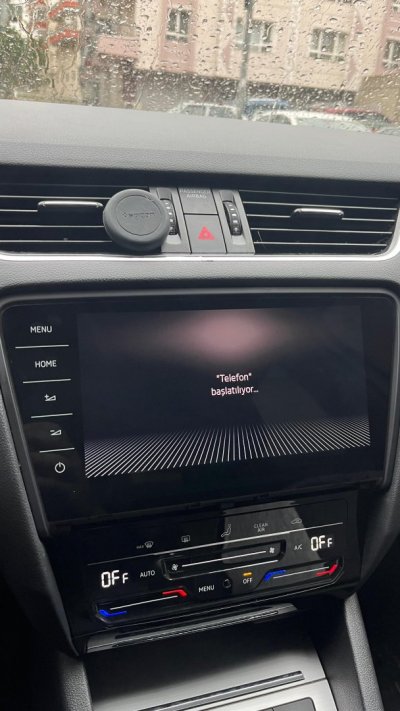

Merhaba birkaç gün önce, SWING 3 ekranımı Harman MIB2.5 ünite ve 9.2" ekranla güncelledim. Ancak ünitenin takılmış olduğu Superb araç şu an kullandığım araçtan donanım olarak daha üstün olduğundan birkaç özellik de menüde (acc, lane asist vb.) çıkıyordu. Üniteyi menüden fabrika ayarlarına döndürdüğümde "araç" menüsü kayboldu. Tüm adaptasyon haritasının silindiğini düşündüm ve vcds üzerinden kontrol ettiğimde her özellik silinmişti. Eski ekranımı yeniden taktım ve VCDS üzerinden adaptasyon haritamı export ettim ve yeni üniteyi tekrar takıp elimden geldiğince eski üniteye göre her özelliği aktif ettim. Şu anlık araç menüsü vb. sekmelerde herhangi bir sorun yaşamıyorum. Yaşadığım iki sorun var;
1. Bluetooth Connection: Telefonumu bağlamak istediğimde eşleştiriyor ancak telefonumdan kontrol ettiğimde hızlı aramalar, çağrı geçmişi vb. bilgileri çekmek için bir izin göremiyorum. Üniteyi reboot ettiğimde (menü tuşuna uzun bastığımda) nadiren de olsa tam bağlantı sağlıyorum. (Kişiler, pil durumu, son aramalar vb.) bilgileri görebiliyorum. Ancak çoğu zaman, aşağıda da görselde göründüğü gibi bu ekranda kalıyor. Eğer ünitenin keyfi yerine gelir de tam bağlantı sağlarsam; kontağı kapatıp tekrar açtığımda otomatik bağlanmıyor (eşleştirilmiş cihazlarda olmama rağmen).

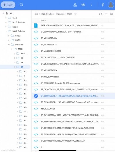

2. Canton Soundsystem: Ünite Canton amfi parametresine sahip dolayısıyla baz donanım aracımda subwoofer olmadığı için duyulan ses rahatsız edici derecede tiz. Canton ses sistemi olmayan bir parametreye ihtiyacım var.
Sorun 2 ÇÖZÜLDÜ: Mibsolution üzerinde 5F için no_canton.xml ile biten Octavia VRS için olan dataseti flashladık. Ses muazzam oldu.
Merhaba, cihazı aldığınız kişiyle görüştünüz mü? Cihazınız crackli sanıyorum.

2. Canton Soundsystem: Ünite Canton amfi parametresine sahip dolayısıyla baz donanım aracımda subwoofer olmadığı için duyulan ses rahatsız edici derecede tiz. Canton ses sistemi olmayan bir parametreye ihtiyacım var. İnternette araştırdığım zaman mibsolution'da MIB2 HARMAN OCTAVIA A7 NO CANTON.xml adlı bir data set buldum ancak belirtilen dataset hem mib2 için (sanırım benim 2.5) hem de sürüm numarası eski (benim 1440). Bu sorunu düzeltmek için önerilerinize ve yardımlarınıza açığım. Aşağıda eski ekranımdaki adaptation mapı ve yeni ünitemdeki güncel adaptation mapı paylaşıyorum. Bununla birlikte eski ekrandaki long Coding ve yeni ünitedeki güncel long Coding bilgilerini de mapın içinde paylaşıyorum.

2 ‘inci şıktaki ses sorununuz için uygun parametre dosyasının resmini ekliyorum…Bu dosyayı indirip deneyebilirsiniz…Umarım seste düzelme yaşarsınız…

Hocam teşekkür ederim. Tevafuk aynı dosyayı buldum bu akşam flashlayacağım. Sonrasında aio kurulum önerir misiniz? Az önce farkettim radiostationdb de güncel olmasına rağmen radyo logolarını çekmiyor. Bu arada adınız Arda mı? :)
Merhaba, cihaz crackli yurtdışından getirdim, aldığım kişinin böyle şeylerle pek ilgisi yoktu.
Hocam cıhaza crack işlemi yapan düzgün yapamamıs sorunların ondan
Ses olayıda cıhazın oncekı takılı olduğu araçta Canton Soundsystem varmış ama senın araçta yok
Crack ıslemını yapan kısı onu devreden cıkaracaktı ıslemı yaparken ama yapmamıs sorun ondan dıye dusunuyorum

Az önce flashladım üstteki mesajda yer alan dataseti. Ses kalitesi çok iyi şu anda subwoofer olayı kalktı. Acaba çekirdek yazılım var mı üniteler için? Fabrikasyon durumuna getirirsek belki bt düzelir. Sonradan tekrar swaplar açılır bir şekilde.

Ses kalitesi duzeldıyse fazla oynama unıteyle hocam yanlış bir islem yaparsın unıteyı cokertırsın

Süper! Gelelim diğer sorununuza o halde, yanlış kodlama da bazı menülerde stabil çalışmayı etkiliyor olabilir. Sizden ricam ya görsel ya da adptasyon ve tarama verilerini paylaşın, inceleyelim. Fabrika ayarlarına dönmekle böyle sorunlar yaşayacağınızı düşünmüyorum.
