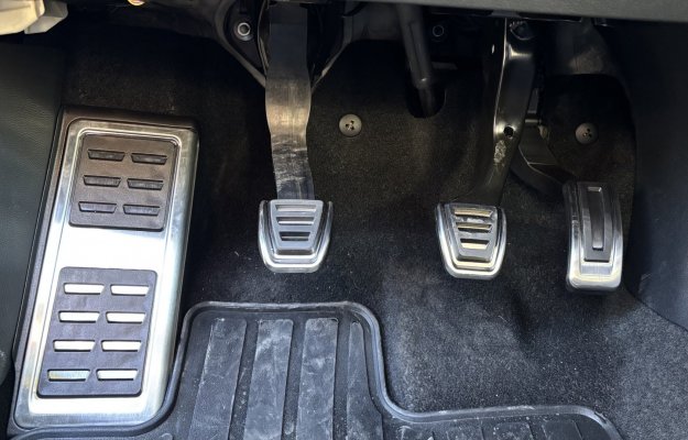

Pedal seti uygulamasını da tamamladım. Hissiyatı orijinale göre güzel ve görüntüsü de araç içine renk kattı diyebilirim.

Attığınız linkten almıştım bugün geldi ve montajını yaptım. Çok teşekkür ederim araca ayrı bir hava kattı. Genelde ayak dayama yerini takmak daha zormuş ben gaz pedalında zorlandım :D.
Bende aynı durumu yaşadım 😄
Ayak dayama kısmının bir mantığı var ama gaz pedalının kalıbı dar olduğu için her türlü uğraştırıyor.
Aslında o da basitmiş internette gezen videolarda sağa veya sola bastırarak geçirmeye çalışıyorlar, halbuki pedalın üstünden aşağı doğru kaydırınca direk geçiyor.

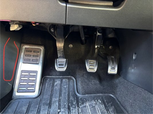

Ayak dayama parçası orjinalinde olduğu kadar kavisli değil sanki üst kısmı tam oturmadı gibi geliyor bana. Ayağımla bastırıyorum hareket etmiyor ama o açıdan sorun yok. Ayak dayamanın hemen solunda bulunan plastik parça ayak dayamaya oturuyor hatta biraz sağa çekmek gerekiyor parçayı takmak için o soldaki parçayı tutan bir klips tırnak vs yok sadece ayağa oturuyor di mi? Fotoğrafta işaretlediğim kısım.
Yok yok o şekilde duruyor. Önceki vw grubu araçlarda tırnak varmış ama yenilerde yok.
Ayak dayamanın yanına sıkıştırmayı tercih etmişler
