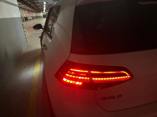

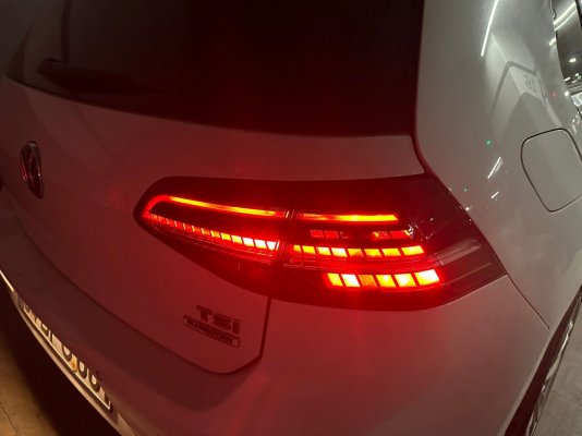

Merhaba;
2015 1.2 tsi araçım için 7,5 led stoplar taktırdım.fakat kesik kesik yanıyor kodlama yaptırmam gerektiği söyleniyor.bazısı ledlerin yandığını vs fakat ist anadolu yakasında kime sorsam bilmiyor.
Nerde yaptırabilirim veya yaptırsam düzelir mi.WhatsApp Görsel 2024-12-04 saat 08.32.40_a6bcb08a.jpgWhatsApp Görsel 2024-12-04 saat 08.32.40_5c18b384.jpg
Golf 7 stop lambası park ve fren lambası aynı hat üzerinden beslenir. Bunları ayırmanız gerekir. Orijinal bir şekilde çalışsın istiyorsanız bcm den kablo çekilmesi lazım. Ama kolay olanı yapalım derseniz iç stopun park lambasından dış stop lambasına hat çekmeniz lazım. Dış stopun park hatını ise fren lambası olarak kodlamanız lazım
