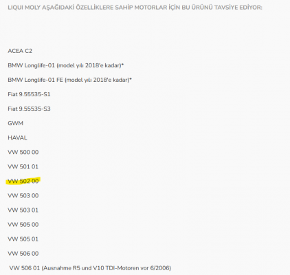

Hocam liqui moly resmi sitesinde 502 00 için tavsiye edildiği yazıyor. Açıkçası onaylı olmayıp tavsiye ediliyor olarak belirtilmiş olması benim gibi kıl birini tedirgin etmedi değil ama daha iyi bir öneri bulamadım. Bu konuda düşünceniz nedir? @forzaGilles

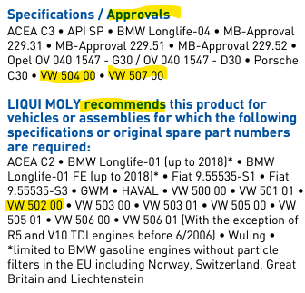

Yanlış yere bakıyorsunuz, baktığımız sayfayı biraz yukarı kaydırınız, orada VW 504.00 / 507.00 onayı olduğunu göreceksiniz.
Resmi web sitesi ürün bilgi dökümanı;
https://pim.liqui-moly.de/pdf/en_GB/liqui/100/P000323
Onay ve öneri olarak 2 bölüm yayınlamış. 502 00 onaylı değil ama önerilenler arasında. Araştırmaktan beynim yandı da yanlış mı anlıyorum acaba? :) Ayrıca 502 00 onaylı motor yağı ve dsg DQ200 için dişli bölümü için şanzıman yağı önerebilir msnz rica etsem (2 litre koyulan bölüm)? Günlerdir içinden çıkamadım açıkçası.
502.00 eski nesil bir onay kodudur,
502.00 yağlar LongLife tip kategorisinde bir yağ değildir,
Aracınıza uyumlu olan yap tipi 504.00 onaylı yaplardır,
Aracınıza uyumlu olan şanzıman yağı için en doğru yağ yetkili servislerde satılan orjinal şanzıman yağıdır, Ancak malesef ucuz bir yağ değildir.,
Şanzıman yağı için alternatif markalar kullanılabilse de şanzımanda sıkıntı yapma riski her zaman mevcuttur,
Aracınızın model yılı, motor tipi, beygir gücü ve ilk trafiğe çıkış tarihi gibi bilgileri belirtirseniz daha doğru yardımcı olabiliriz.
