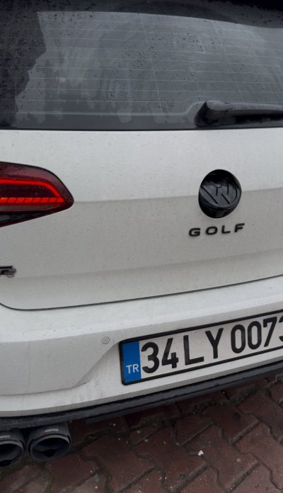

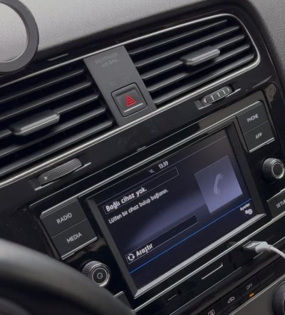

Arkadaşlar merhaba, RCD 330 ve logodan açılan gerigörüş kamerası kombinasyonunu 1 senedir bugüne kadar sorunsuz kullanıyordum fakat yağmurdan mıdır çamurdan mıdır bilmem bugün kamera teybe görüntü vermemeye başladı. Mekanizma çalışıyor kamera açılıyor fakat teyp ekranına görüntü gelmiyor. Daha önce bu sorunu yaşayıp deneyimleyen var mı? Sorun nerededir? Kamerayı Bursa’ da taktırmıştım. Nasıl çözeriz? IMG_0857.jpegIMG_0855.jpeg

Mekanizma açılıyorsa logonun elektriksel anlamda sorunu yoktur. Sorun multimedya ekranınızda. Aşağıdakileri yapabilirsiniz.
  • RCD330'u yeniden başlatın.
  • Akü kutup başını söküp 30 dakika bekleyin.
  • Multimedya ekranınızı fabrika ayarlarına geri döndürün.
  • Multimedya ekranınızı söküp arkadaki logo kamera bağlantılarına bakın.
  • Logo'dan Multimedyaya gelen kablo hattını göz ile kontrol edin. Kesik/kopuk kablo olabilir.
Eğer bunlardan hiçbiri olmuyorsa, yazılımsal bir sorun vardır ve işin uzmanına başvurmanız gerekmektedir. RCD330 için bazı versiyonların güncelleme dosyaları redditte bulunuyor. Daha önce Android Auto aktivasyonu yapmıştık. Versiyonunuza göre kendiniz yazılımını güncelleyebilirsiniz.

Arkadaşlar anlık bir güncelleme olarak az önce denediğimde kendi kendine düzeldiğini gördüm. Büyük ihtimalle bugün yağan yağmurdan kamera su aldı sonra da kendini korumaya almış diye düşünüyorum. 1-2 saat boyunca görüntü gelmiyordu şuan sorunsuz çalışıyor. Yardımcı olan arkadaşlara teşekkürler.
