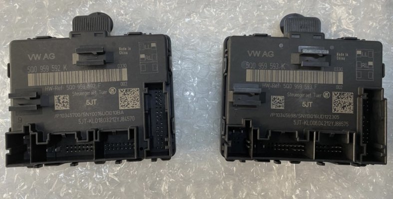

İstediğin özellik genelde life style rline gibi paketlerde var...
onlar daki ayna kapı modülleri üst versiyon...
sen ilerde katlanır ayna yapacağın zaman o modülleri de değiştireceksin ozaman çalışacak...
Tabi bu söylediklerim Mk8 de kazandığımız tecrübemizden Mk8,5 de aynıdır muhtemelen...
Örnek Mk8 üst versiı Kapı Modülleri
