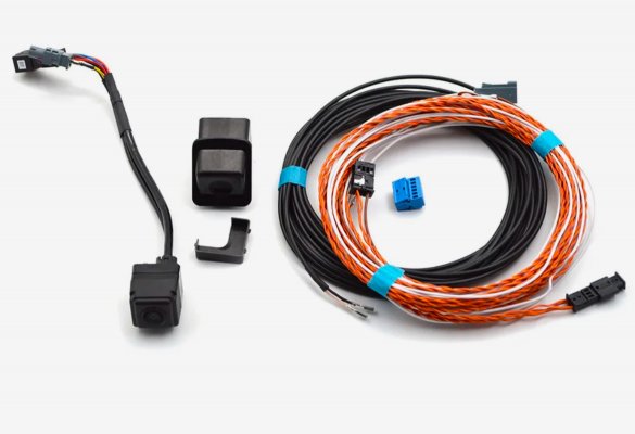

Merhaba arkadaşlar. Golf 7,5 aracım var. Ekran ve ünitem kamera destekliyor. Aliexpresten 5Q0980556B kodlu ürünü alsam soket sokete montaj yapabilir miyim? Vag kablosu da aldım kodlamasını da yapabilirim. Sormak istediğim geri vites lambasından elektrik almaya gerek var mı yoksa direk üniteye soket sokete bağlayabilir miyim?
    372.3 KB · Görüntüleme: 48
Aliexpress 30 euro uzeri problemli burada dikkatli olun, urun gumrukte kalmasin.
Diger soru ise, evet uniteye soketli baglarsiniz. Parametre + kodlamaya ihtiyaciniz kalir. Geri vitese gerek yok.

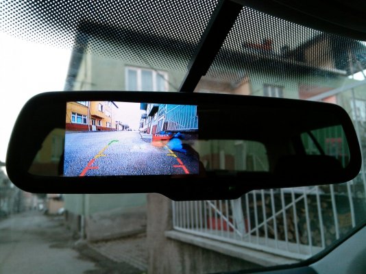

Merhaba yeni konu açmayayım.
2017 golf 7.5 Comfortline için geri görüş kamerası istiyorum araçta orijinal kamera desteklemeyen multimedya ekranı var.
Çin malı kamera destekleyen multimedyalara geçmek istemiyorum.
Dikiz aynası geri görüş kamerası var. Tavsiye eder misiniz?
Maliyeti ne olur.
Veya geri görüş için başka öneriniz nedir?

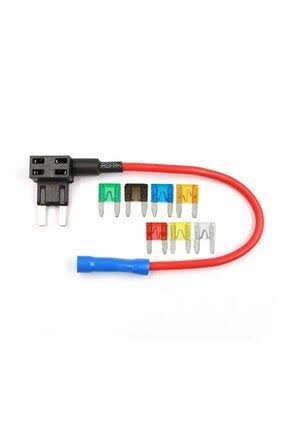

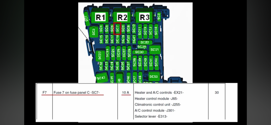

Siz montajı yapın sigortaya kablosunu takmak kolay. 10A sigorta ve resimdeki kabloya ihtiyacınız var. Takılacak yerde işaretli..

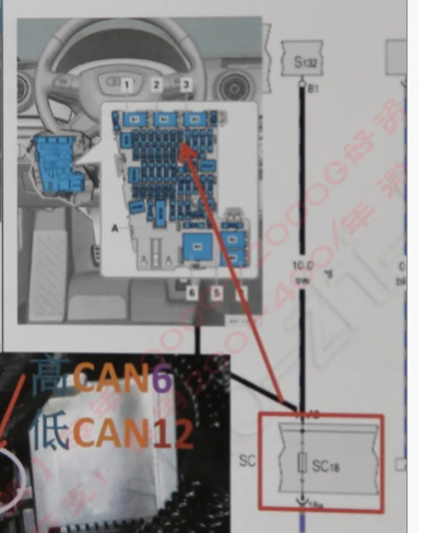

yabancı bir forumda şurayı işaretlemişler. Listeden baktım bilgi eğlence ekranı sigortası diyor. Burası daha mantıklı değil mi?

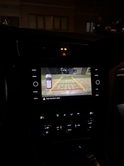

Bugün kamerayı çalışıyor mu diye tamponu delmeden deniyim dedim. Kodlamayı aşağıdaki gibi yaptım kamera çalıştı park sensörleri de geldi ancak ses gelmemeye başladı. Arabayı hareket ettirmediğim için mi oldu acaba? Sonra eski haline getirdim ancak bir ayarın ilk halini hatırlayamadım. Manevra freni devre dışı uyarısı veriyor. 3. satırdaki ayarın ilk halini bilen var mı? Bir de kamerayı takınca ses gelmeme durumu olursa hangi ayarı değiştirmeliyim?
if you have installed parking system please code " 76 or 10 " . tick rear camera installed .
Car_Funktion_List_BAP_Gen2_VPS_0x0B ------ Switch to activated
Car_Funktion_List_BAP_Gen2_VPS_0x0B_msg_bus ------ choose " terminal 15 " (bu kodun ilk halini hatırlayamadım o yüzden deaktif seçtim)
Taktım sonunda. Düşündüğümden çok daha zormuş. Takacaklara tavsiyem bence amblem kamera alın hem montajı daha kolay hem plaka üstü kamera tam uyumlu değil. İç kısımda bazı plastikleri kestim tam oturmuyor diye. Şimdi sormak istediğim şey ben elektriği 10 numaralı sigortadan aldım. Sigorta standartlarına gör bu t30 tip sigortaymış. Yani araç kilitliyken bile enerjisi aktif olan sigorta. T15 sigortalar ise sadece marş açıkken çalışıyormuş. Şimdi araç kilitliyken kamera elektrik çeker mi aküyü bitirir mi? Yoksa sadece geri vitese takınca mı 12v çekecek?
    54.9 KB · Görüntüleme: 24
Enerjiyi medya arkasından gelen kalın kırmızı kablodan alın enerji araç uykuya geçtikten sonra kesilmesi lazım yoksa akünüzdn akım çeker ve olumsuz durumla karşılaşırsınız uzun vadede
