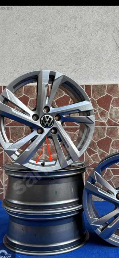

Bu jant kaşesi/mühürü/tuğrası çakma mı

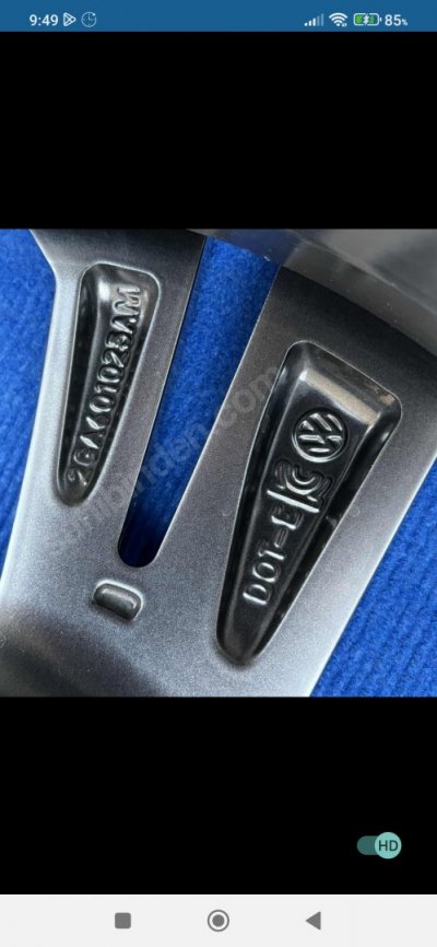

Sarı sitede (orjinal???) 17 valencia jant satan birisi bu resmi eklemiş
Bu vw padişah tuğrası çakmamı ?Screenshot_2024-11-27-09-49-12-455_com.sahibinden.jpg

Golf serisinde böyle yok ama başka modelde belki olabilir hangi araçta çıkma sor istersen...

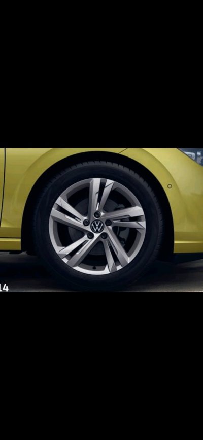

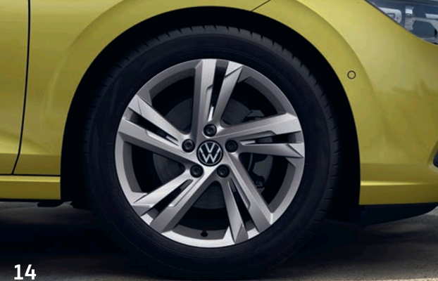

Evet şimdi katalog fotoğrafına bakınca ben de benzetemedim
Olabilir.
Golf 8 Rline ı olan birisinde fotoğrafları varsa belki o zaman netleşir.
Orjinal valenciada yani sarı golf üzerindeki valencida durum bu iken
Çakma olanda kırmızı oklarla isaretledigim cant çeper iç kısmında ikinci bi katman var
Durum budur
Hayatta uyanık olmak lazımScreenshot_2024-11-27-12-18-57-442_com.miui.gallery.jpgScreenshot_2024-11-27-12-17-59-295_com.miui.gallery.jpg
Durum budur
Jant orijinal ya da sahte orasına yorumum yok. Ancak benzer bir farkı yurtdışındaki comfortline jantı olan dover ile Türkiye'deki yani aracımdaki jant ile çizgisel fark vardı. 16 inç Dover jantın sahtesi daha pahalıya geleceğinden orijinal olması daha muhtemeldi.
Üretici firma kalıbı farklı olabilir. Bu sebeple üretim yerlerini öğrenip aynı üretim yeri ile kıyaslayıp fikir sahibi olunabilir.
Ekleme yapayım:
Tekrar baktığımda yukarıdaki iki ilanda birinde et45 7j diğerinde et51 7.5j
Mevcut Gorf r'line 17 inç et51 7.5j görünüyor.
Dediğiniz gibi ya sahte ya da diğer modellerin 17 inç jantı olabilir.
Edit:

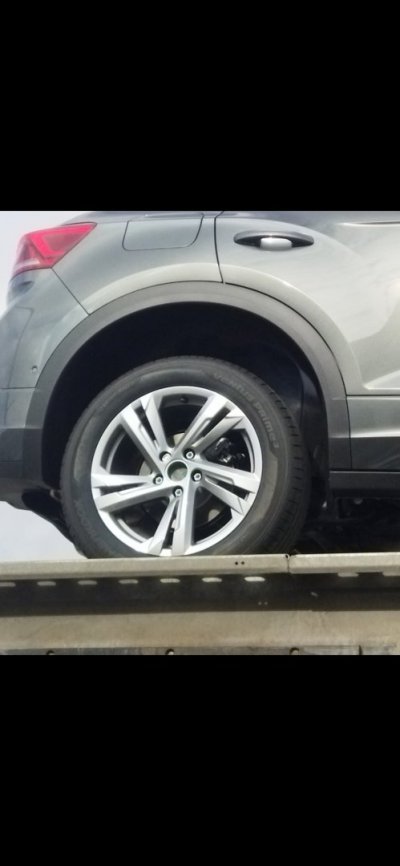

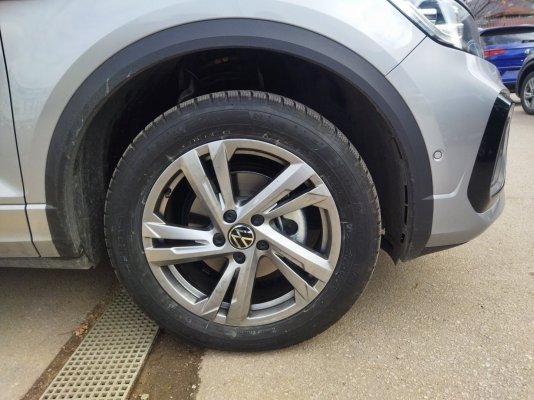

Evet iş karıstı
Arkadaşın teslimatına ugradım şu an arcaya
Tırdan inmeyi bekleyen troclar da valencilar takılı idi
Onlar da da jant iç ceperi çift katmanlı ? Screenshot_2024-11-27-13-31-39-097_com.miui.gallery.jpgIMG_20241127_132402.jpg
Model yılı ile ilgili olabilir mi? Sarı sitede hem suv hemde golf modellerinde valencia jantları incelediğimde hiç birinde çift katman yoktu.
Ekleme: Troc ilanlarına baktım, hepsinde çift katman mevcut..
@Savatage görünüşe göre yukarıya eklediğim gibi. Et ve j değerleri Golf ile uyumlu olan et51 7.5 j.
Sizin de eklediğiniz görselden de anlaşılacağı gibi troc jant olabilir.

Evet iş karıstı
Hocam içte bu şekilde olanlar golf değil troc ve diğer suvlar geçmiş zaman @HONEY de almıştı sonra değiştirmişti...
