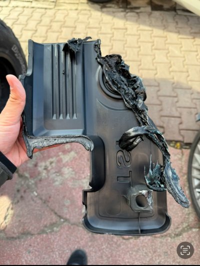

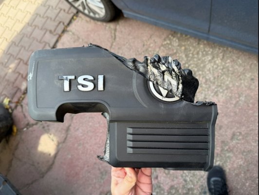

Arkadaşlar selam,
Çinde satışan VW’in motor kapağını kullanan arkadaşlara uyarı olarak yazıyorum bunu. Aşağıdaki fotoğraftaki ürünü takmıştım aracıma.

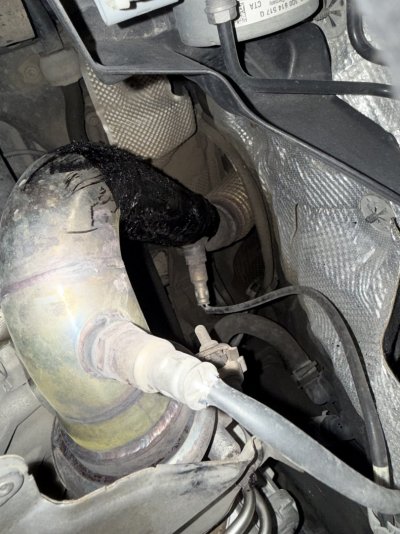

Yerine güzel oturan bir ürün ancak yukarıdaki fotoğrafta gördüğünüz sabitleme aparatı ısınıp kapağı eritmiş. Kapak, sabitleme noktasından eriyince serbest kaldı ve downpipe’ın üzerine düştü. Arabada eriyen plastik kokusu alınca yolun kenarına çekip kapağı sıkıştığı yerden çıkardım. Downpipe’ın, kapağın halini ve sıkıştığı yeri aşağıda görebilirsiniz.
Bu kapağı kullanan arkadaşlar varsa uyarı olarak bu yazıyı yazma ihtiyacı duydum. Downpipe’ın üzerinde epey bir plastik birikmiş. Downpipe sıcaklığı 500C nin üzerine çıkarsa abs plastik kendi kendine alev alabilir ve downpipeın 500C yi görmesi arabayı kısa bir zorlamanıza bakar.
Çözüm için orjinal downpipe’ı geri taktım, üstünde erimiş plastik olanın temizlik işi var.
Vw bu kapağı fabrikasyon takmadıysa bir bildikleri vardır diye düşünüyorum. Bu kapaktan taktıysanız sökmenizi veya düzenli kontrol etmenizi öneririm.
En basit örneği orjinal golf R'da kaldırılan motor kapağıdır, 200+ uzun süre sürdükten sonra motor kaputunu açıp motora bakma fırsatınız olursa eğer turbo nar çiçeği gibi kızarmış oluyor değil orjinal kapak herhangi bir plastiği yok eder. Geçmiş olsun yakışmış ama tehlikeli durum oluşmuş.

Geçmiş olsun, bu tarz sıcak bölgelere takılan plastiklerin dayanımları çok önemli, orijinalde yoksa takmamak en iyisi, bilgilendirme için teşekkürler.
Kendi aracımda 5-6 km yol sonrasında kaputu açtığımda kaputu tutan demir,farlar vs çok sıcak olduğuna şahit oldum.Motor aksamını siz düşünün artık.Çok devirli falan kullansak epey yol yapsak hadi neyse.
Kapak olsada içine sesi ve ısıyı absorbe eden özel bir keçe koyuyorlar orjinalinde sanıyorum
Aynı kapağın termoplastik malzemeden üretileninden değil de termoset malzemeden üretilenini bulursan benzer sorun yaşamazsın. Termoplastik dediğim eriyen plastik iken termoset fazla ısıyı ya da dayanım değerinden fazla ısıyı aldığında katılaşan kömür gibi olan polimer malzeme. Bence kapağa gerek yok orası ayrı.

Geçmiş olsun. Ben de görsel açısından takıp kullanıyordum. Sökmek daha iyi bi karar olacak gibi... Yerinde durduğu haliyle bile elimi değdiğimde ısındığını fark ediyordum, bu epey acı bir tecrübe olmuş.

Ucuz kurtulmuşsunuz geçmiş olsun
Çok geçmiş olsun, araca bir şeyler eklerden önünü arkasını mutlaka düşünmek gerekiyor. Bi ara ben bile alıp taksam mı demedim değil. Neyse ki çok ucuz atlatmışsınız.

Bunla geçmiş olsun hocam. Evet, çeşitli mühendislikler sonucu bu kapaklar takılıyor veya takılmıyor. EA888 2.0TSI'lar özellikle Gen.4 R motorlarının da motor kapağı yok. Satılıyor ancak takılması tavsiye edilmiyor. Mühendisler aracı nasıl çıkarıyorsa öyle kullanmak lazım bu tür mekanik şeyleri.
2022 yılında bazı Volkswagen ve Audiler için geri çağırma olmuştu motor kapağı yüzünden. İngiltere ve Amerika'da bir kaç golf OEM motor kapaklarındaki üretim kusuru nedeniyle yanmıştı.
Konu çinliler olunca bir kaç kez düşünmek lazım.
Benim aracımda da aynı kapaktan mevcut 4 yıldır sorunsuz kullanıyordum. Son bakımda kapağı düzgün takmamışlar aynı şekilde downpipe üzerine düşerek bir kısmı eridi. Fakat sizinki gibi çok fazla değildi. Riskli olduğu doğrudur.

Geçmiş olsun hocam, ucuz atlatmışsınız gerçekten.
Geçmiş olsun aynı motor A3 lerde görünce kapı aydınlatmaları ile birlikte ben de alıp taktırmıştım. Dandik bir malzeme ama iyi duruyor. Kontrol etmekte fayda var. Aynı kaput amortisörü, Kapı kolu kilit kapağı, bazı keçeler vs. olduğu gibi maliyetten dolayı çıkardıklarını düşünüyorum.
Dp ısı yalıtımı yapılmamış ondan kaynaklanıyor. Normalde ısı yalıtımı olması lazım orası çok ısınan bir yer.
