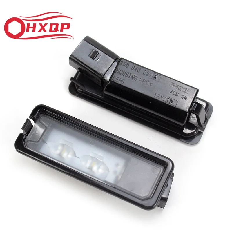

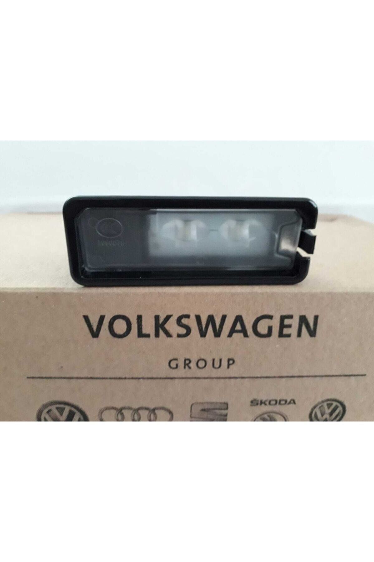

Halojen yani standart gelen sarı renk plaka aydınlatmasının ampulünü değiştirdiğinizde çok aşırı parlak bir görünüm olabiliyor ve orijinal durmuyor. Makyajlı kasada gelen kendinden ledli ampuller ise çok orijinal duruyor ve aşırı derecede parlaklık vermiyor. Kesinlikle kendinden ledli olan aydınlatmalardan almanızı tavsiye ederim. Aşağıda bırakacağım linkteki ampulu satın aldım ve kodlamasını yaptım. Kodlamazsanız belki ömrü kısa olabilir.
Parça Kodu 35D 943 021A
Türkiye'de de satılan benzerleri mevcut.
[/URL]
[/URL]
Kodlama işinden hiç anlamıyorum hocam ya
