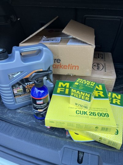

Aynen şuan man aldım hepsini yağ lıqui, o bakımı yaparken mann bulamadığım için mecbur uydurmaca marka takmıştkm

Yani yerine göre sıkıştırıyorum yeiene göre sakin kullanıyorum açıkcası yağdan yana korkum yok lıqui var suan daha 8.500 gibi bir km yaptım. Ama filtreler sanayide satılan sıradan bir marka işte. Ama şuanda bu şekilde herşeyi aldım

Evet muhtemelen bu hafta değiştireceğim
