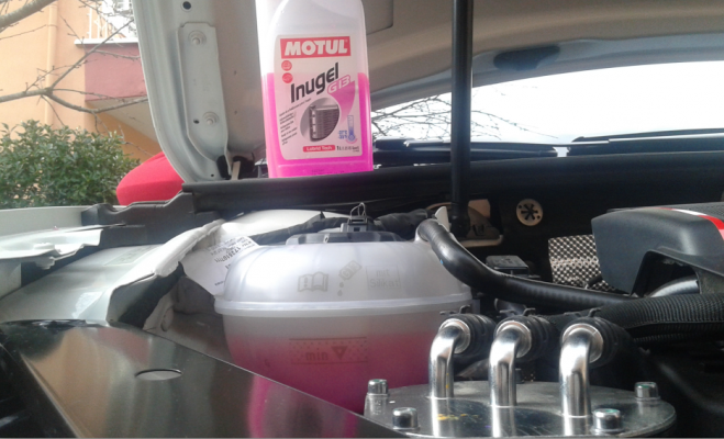

Selamlar aracım jetta 2015 1.6 tdi
Genleşme kabında g13 antifiriz yazıyor
Parça aldığım yer ısrarla diyor ki senin ki mor antifiriz g13 ama mor diyor 5 sene bosch da çalıştım vs vs dedim ömrümde görmedim wag grubunda mor arkadaş doğru mu söylüyor? :)

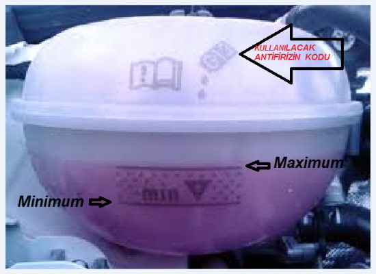

G 13 antifriz, soğukken pembe renkte olur.
Isındığında mor renge dönüşür.

Rengin hiç bir önemi yoktur, Antifriz üreticisi firmalar sıvının rengini isterse turuncu yapar, isterse mor yapar, Önemli olan sıvının rengi değildir, önemli olan antifrizin OAT, Si-OAT ve onay kodu olan G13 olup-olmadığıdır,
Zaten G13 antifrizin; G13 mor renk ve G13 pembe renk gibi 2 farklı tipte üretimi gibi bir durum piyasaya ilk çıktığı günden bu zamana kadar olan sürede böyle bir şey yoktur, Parça aldığınız yer afedersiniz saçmalamanın da ötesine geçip farkı bir paralel boyut atlamış, Aldığınız antifrizin markası nedir..?

Sırf öyle saçmaladığı için almadım dedim ben Bi araştırayım
