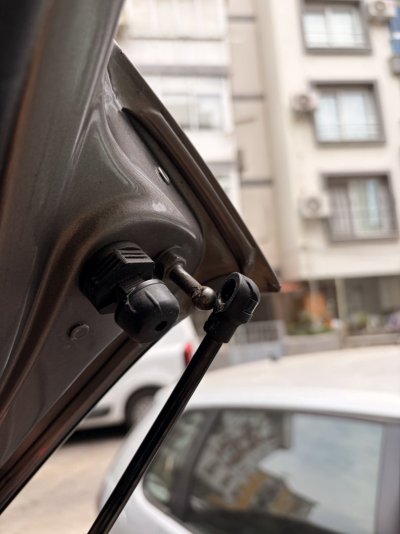

Benimde 2015 model golf7 aracım amortisörleri sertleşti gibi. Bagajı açarken elimşe çok güç uygulamak zorunda kalıyorum. Bu sebeple bende TWS markasının sattığı amortisör aldım trendyol üzerinden. Taktım ancak 1 cm uzun kalıyor bu sebeple bagaj daha fazla yukarı açılıyor ve contaları zorluyor.
Görsel:
IMG_5266.jpegBu sebeple tekrardan söktüm ve orjinal eskilerine geri döndüm. İade ettim amortisörleri. Orjinal harici takmamak lazım sanırım. Orjinalleride internette 5500₺ di.
