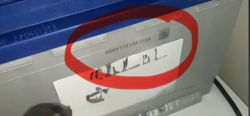

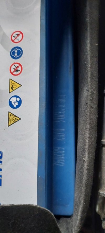

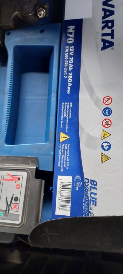

Değerli arkadaşlar elimde olmayan sebeplerden dolayı, aracıma varta efb akü takılmış. Takılmış diyorum detaya girmek istemiyorum. Elimde garanti kağıdı yok. Sadece kutu üzerinde bazı numaralar var. Burdan üretim tarihi ya da benzeri birşey yorumlanabilir mi?
Daha önceki aküm yetkili serviste takılan jzw kodlu efb aküydü.tam 5 yıl sonra değişti.

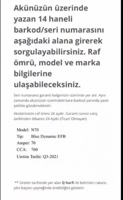

Videodan seyredebilirsin cihazın arkasında A başlayan bir numara bu numarayı videoda göstermiş web sitesine giriyorsun sana her şeyi söylüyor...
Örnek;
Akünün yanında koruma var ordan görebilirmiyim emin değilim ama deneyeceğim teşekkür ederim
