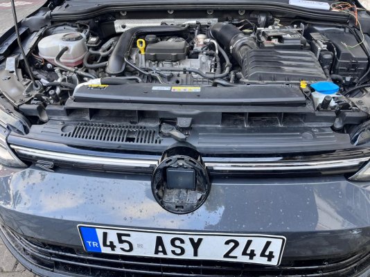

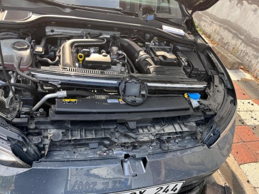

Merhabalar golf 8 2022 r line aracıma ön radar kapak ve tesisat montajını yapacağım aktif etmek için ne yapmam gerekiyor manisa ve izmir çevresi yardımcı olabilcekler var mı?Ekran görüntüsü 2024-11-14 223853.pngEkran görüntüsü 2024-11-14 223912.pngEkran görüntüsü 2024-11-14 223936.pngEkran görüntüsü 2024-11-14 223950.png

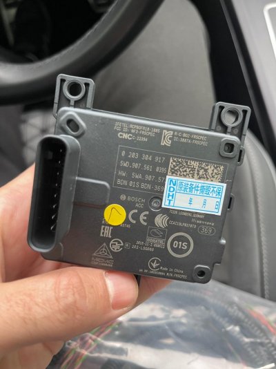

Direksiyon tuş takımı ve acc radarı-panjur amblemi montajladım sadece aktivaston işlemine ihtiyacım var.

@ilker34 ( +90 (505) 684 08 32 ) bu işleri yapıyor onunla görüş aracından bilgileri alıyor ya aynı gün yada bir gün sonra aktivasyonu araca yüklüyor...
Sonuç hakkında bilgilendirme yapabilirseniz sevinirim :) bende yaptırdım @İlker34 bey halletti sağolsun. Front Asist ile ilgili kafamı kurcalayan şeyler var.

merhaba ürünleri aliexpressden sipariş etmiştim tuş takımı + radar + radar kapak vw amblemli kendim taktım.
Merhaba r line da dokunmatik tuş var benim bildiğim kadarıyla dokunmatik tuş olanlarda tuş takımı değişmiyor? Ayrıca ön bölge asistanı için cama kamera şart mı şerit takip istemiyorum sadece ön bölge asistanı yeterli, aracım yavaşlasın trafiğe göre güvenli bir şekilde yeterli ayrıca acc sistemi olsun. Şerit takip sevdiğim bir özellik değil.
