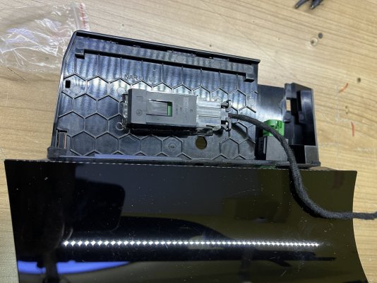

Tüm parçaları temin ettim hatta vites önü çekmeceyi de montaj yaptım ancak şarj modülünü taktırmaya gidemedim birde çekmeceye aydınlatma da eklemek istiyorum, onun için ayak aydınlatma oluyormuş hepsi tek seferde yapılacak inş deneyimlerimi paylaşayım

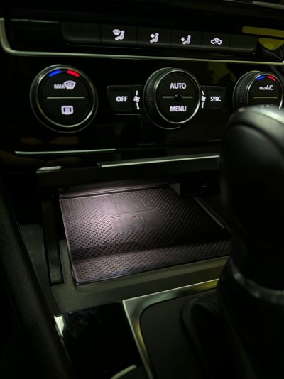

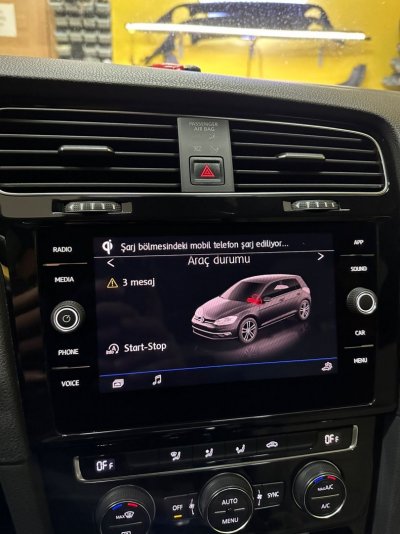

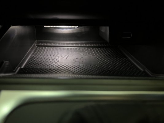

golf 7.5 için kablosuz şarjlı vites önü çekmece projemi ışıklı olarak tamamladık şükür
İlk izlenimim olarak şarjı çok hızlı değil telefon bi tık ısınıyor uzun yolculuklarda kablosuz carplay ile güzel oldu 🧿 😊
Yapmak isteyenler için tüm parça numaralarını da paylaşabilirim.
