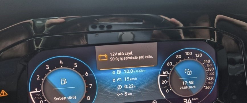

93665ed2-9f37-483c-9a03-d457832f17d0.jpegMerhabalar. Golf 8 1.0 etsi aracım var. Sakaryadan İstanbula gelmek için marşa bastım ve bu uyarının aynısını verdi. Sakaryadan istanbula gelene kadar hiç sorun olmadı uyarı gitti.
“12v Akü Zayıf. Sürüş işletiminde şarj edin.” Acaba aküyü değiştirsem sorun çözülür mü? Veya başka önerisi olan var mı ?
aku azalmış kullanınca da şarj olmuş. ilerde tekrar yaparsa değiştirin

Aracınız kaç model ?
Bu sanki akü arızası değil de, akü voltajı düşük olduğu zaman veren bir uyarı...
Mk7 için de var benzer uyarı, 2 sene önce kış günü verdi uyarıyı, hala aynı aküyü kullanıyorum.
Aracı az kullandığım için akü şarj cihazı aldım. Kış ayazı olduğu zaman onunla dolduruyorum.
Siz de az yol yapıyorsanız akünün şarj olmaya fırsatı olmuyordur
Bu arkadaşa kesinlikle katılıyorum. Çünkü aynı sorun benim araçtada var . Sabahları çalıştırınca bu uyarıyı alıyorum. Ama hareket ettikten 3/5 dk sonra araç durunca start stop devreye giriyor. Demekki akü de değil sorun. Bende günlük 3-4 km kullanıyorum aracı.
Akü voltajı anlık olarak 12.4 voltun altına düşmüş olabilir eğer akü 4-5 yıllık değilse çözüme aküyü şarj ederek başlardım.Aaç hergün en az bir kere 15-20 dk çalışıyorsa akü sağlığı kolay kolay bozulmaz.(sülfatlaşma)

Araç 2021 model aracı daha yeni aldım 3-4 gün oldu bu uyarıyı aldım, bende patladı yani akü :)
Ama araç bendeyken az kullanacağım, sadece hafta sonları binebilme imkanım olacak. Dediğiniz gibi benim de akü şarj cihazı almam lazım. Kaç saatlik bi işlem yapıliyor o cihazla peki ?
Akü 3 yıllık daha yeni aldım aracı. Bendeyken haftada 2 gün calistiracağım. Bu sorunu nasıl çözebilirim isin icinden cikamadim. Bi akü değerlerini ölçtüreyim bakalım ne diyecekler
Akünün duruma göre 3-16 saat arası değişebiliyor.
