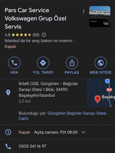

Bu bizim arkadaşımız git yanına forumu söyle yapılacak bir şey varsa en uygun şekilde yapar kendi yapamıyorsa başka bir ustaya yollar...

Bunu yapan sadece fren ustası bide. 3 4 kere hava aldırdım sıraylada aldılar yine yok. Bu sefer beceremeyince arabaya suç bulmaya başladılar fren ana merkezi kaçırıyodur yok abs beyni bozuktur. Daha öncede psikolojik oldun sen arabada bişey yok frenlerin yumuşadı olması gereken bu filan dediler hatta. En son bi VW ustası buldum onlarda biraz ugrastı hava almayla düzeldi şükür.
