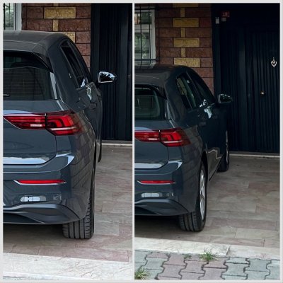

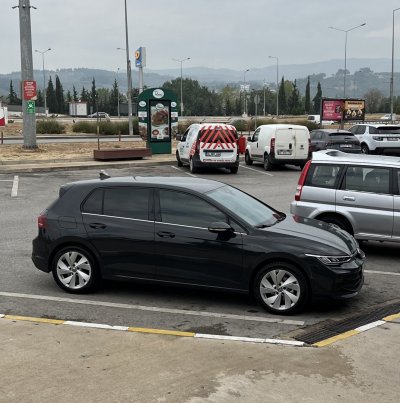

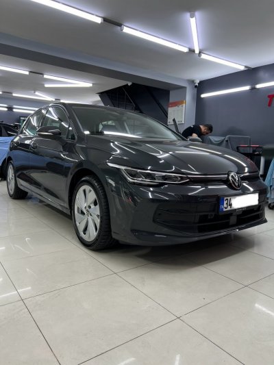

Evet ET değerinden dolayı bunu tercih ettim golf style paketle aynı görüntü çok ufak bir fark var. Ama ET değeri daha düşük olduğu için spacer etkisi veriyor. Dolu dolu gösteriyor lastik çamurluk açısından.

hocam soyle aciklayayim et degeri dusuk ama o jantin genisligi 7 inch. style janti 7,5 inc. yani hemen hemen ayni durur style jantiyla tiguan janti. gorsel varmi baska

Aynı durmuyor style paket ile yan yana koyduk benim jant bildiğin spacer takılmış gibi sıfıra sıfır neredeyse. Ayrıca dediğiniz gibi 7 inç olduğu için style paket jantından daha hafif. Buda başka bir iyi yanı.

hocam et degeri ve jant genisligini hesapladgimiz zaman ustunde durusu ayni

jantin disari tasmasi bir miktar eger aerodinamigi etkilemiyosa gayet hos olmus.cunku replika jantta dilim yandi benim o yuzden. agirlik olayina sasirdim ayni jantin daha hafif olmasi genisliginden dolayi okdar farkediyo demekki
Yabancı bir sitede hesaplama yapmıştım bütün değerlerini girip 2 jantıda ortalama yarım kg daha hafif çıkmıştı. Yani tartıya koyup tartmadım ama sonuç bu şekilde.
