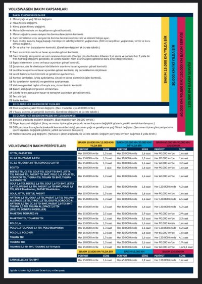

İlk sahibi aracı at arabası sandı herhalde 3.yıl yada 45bin km de değişmesi sağlıklı olur mantık olarak şuan aldığın aracın üçüncüye doğru gitmesi gerek... şuan ilk işin o aracı bakıma sokman mantıklı olur...
