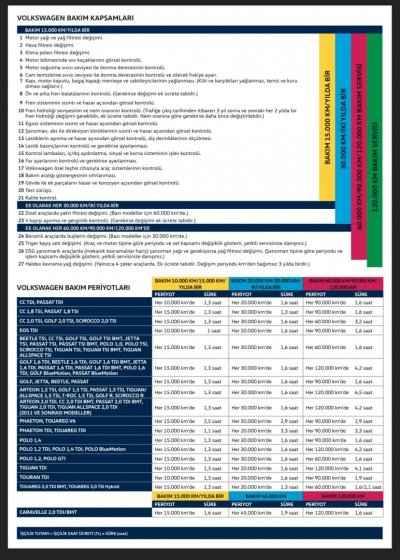

yağ bakımı geldi aracın. benzin filtresi değişme olayı falanda var mı ?
Hayır depo içinde bulunuyor, değişmez.
Yok ki değişsin, olmayan bir şeyi haliyle değiştiremiyoruz.
