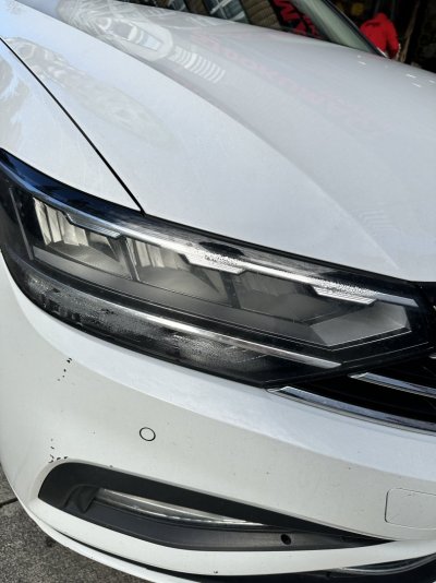

Arkadaşlar passat aracımızın sağ farında yoğun yağmur sonrası bu şekilde buğulanma oluştu. Araç sıfırdan beri bizde 5 yıldır. Daha önce oldumu bilmiyorum ama bu neysen kaynaklı olur ve çözümü nedir. Gözle iç dış kontrol ettim çatlatk kırık bir durum göremedim.

Bende de ayni aractan var sadece kisin Hava soguk ve Yagmur varken alt tarafta kucuk bir bolumde oluyor ve arabayi kapattiktan birkac saat sonra yokoluyor
Servisin bana dedigi disari soguk var farlar yanarken camin icinde bir sicaklik olusuyor o yuzden oluyor dediler
Yazlari yagmur da yasa kesinlikle olmuyor
Bende öyle düşündüm fakat daha önce olmuyordu ve sadece tek far da olunca şüphelendim
