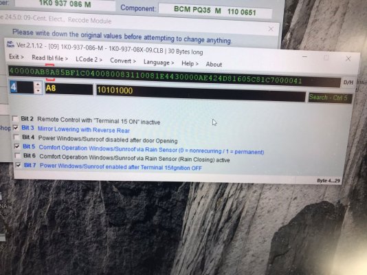

1. Görselde; 4.Byte, 3.Bit işaretlenecek. Kaydettikten sonra ayna joystiği R konumunda geri vitese alınca ayna inecek. Tekrar geri gelmesi için bir süre ileri gitmek gerekiyor. Aynanın ne kadar eğileceği de ayarlanabiliyor.

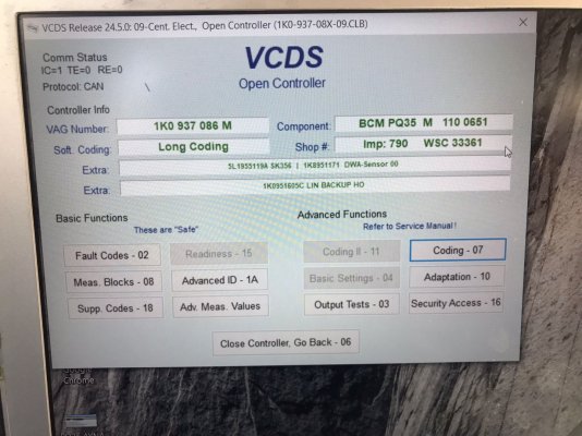

Hocam tekrardan merhaba bu gün ayna indirme kodlamasını yaptım. Ekranda çıktı fakat dediğiniz gibi geriye takınca aynada bi hareket olmuyor. Ayna joystick R de geriye taktım İinmedi. İnternetten biraz araştırdım hafızaya aldırmak için ama yinede olmadı. Donanım farkı mı var acaba sizin araçda ki kod aynı mıdır ?

Aynı kodlamayı paylaşmıştım. Sağ kapı (right/passenger door) kodlamasında da birşey olabilir, bir kontrol edin
