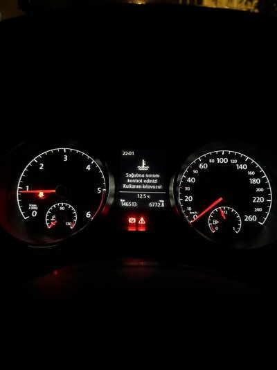

Araçta genleşme kabından antifriz atması mevcut. Geçen 2 sefer attığında su ile tamamladım şu an uyari verdi kontrol ettiğimde cok az bir antifriz kalmis genlesme kabinda. Shellden konsantre alip direkt eklemem sorun olur mu daha once 2 kere su eklemiştim o dengeyi bozar mı? Bunun için gittiğimde genlesme kabi ve kapaginin servisten orjinal alinmasi gerektigini soylemisti yetkili serviste on kontrol yapan usta. Sanayide ise kalorifer peteginin tikali olmasindan dolayi bu sorunu yasadigimi soylediler. Hem kabi hem kapagi servisten alacagim. Kalorifer peteği de degistirecegim. Şu an için uzerine yine su mu eklemeliyim yoksa shellden konsantre alip direkt onu mu eklemeliyim?
