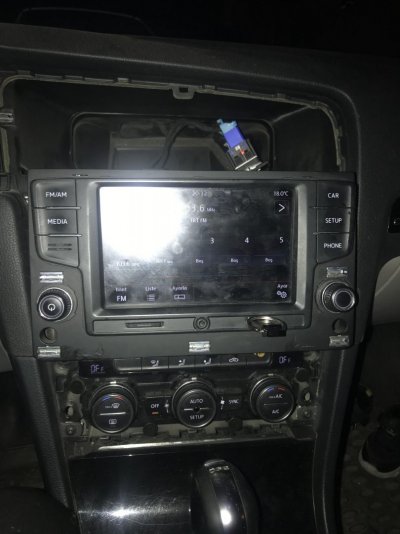

Arkadaşlar mrb aracım golf 7 RCD 330 DESAY olan resimdeki multimedia mevcut. Bir kaç sorum olacak bilen varsa bakabilir mi? Son burası kaldı çözüm bulamaz isem çıkarıp atcam...

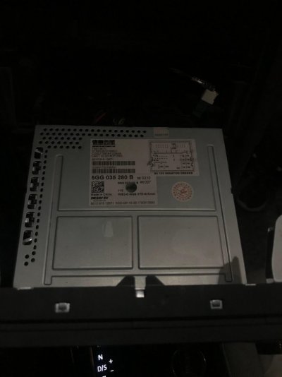

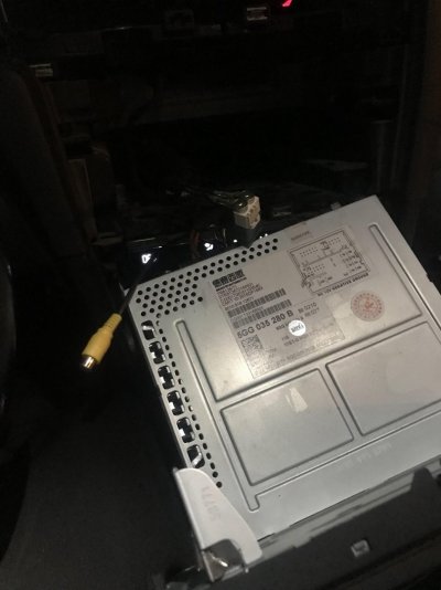

1- Araca geri görüş kamerasını taktım(plaka üstü) elektiriğinide yanında ön tarafa getirdim teyibin arkasında ama teypte nereye takacağımı bulamadım. Elketiririk ile kabloyu nereye takmam gerek? Gittiğim hiç bir usta da bulamadı, o şekilde kablolar boşta bekliyor.

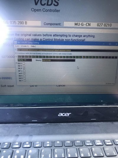

2- Teyp çinden kodlanmış geldi sanırım kodlanmış resmini attım. Belki olmaz diye yeniden kodlattım. Kodlayan kişi şu an teyp hazır bağlandığı anda çalışır dedi ama yine olmadı.

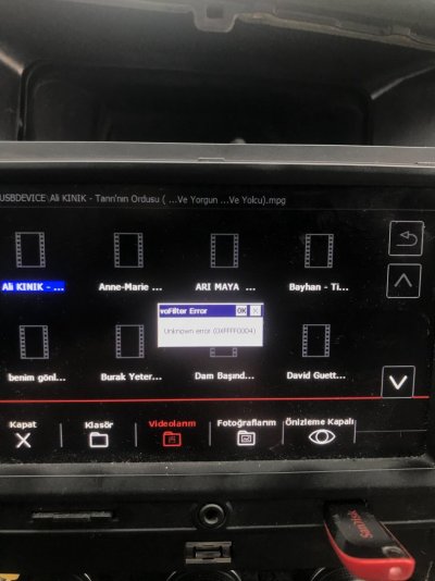

3- Video oynatmada sorun yoktu biraz karıştırdık geri görüş kodlama için video oynatmada şu sorundan dolayı çalışmıyor, kendi kablom var çinden gelme bakabilirim.

Bence de kodlamada bir problem var, videolardan bulup karşılaştırnak lazım kodlamayı.
Geri vitese takınca ekran değişir, kamerada bağlantıda problem varsa ekran siyah olurdu
Anladım hocam kontrol edebileceğim yer var mı? Kablom var
Anladım hocam kontrol edebileceğim yer var mı? Kablom var.
