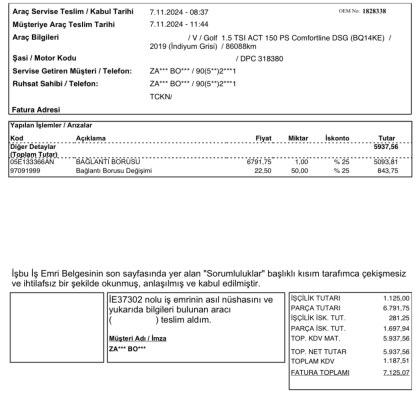

selamlar hocam, 05E133366AN parça numaralı ürün ile 07.11.24 tarihinde işçilik dahil 7.125 TL ye serviste değiştirmiştim.
Aracım: Golf 1.5 TSI ACT 150 PS Comfortline DSG (BQ14KE)
Fatura;
