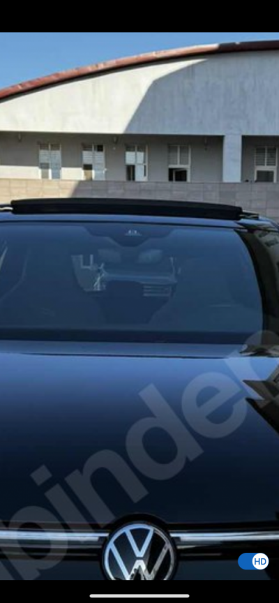

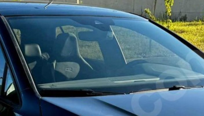

Hocam çok anlamadığım için sana sorayım. Bu fotoğraflardan anlamak mümkün mü? İçerden fotoğraf bulamadım ilanda.

Kamera var hocam, şerit takip yoksa bile sonradan açılabilir, bu kamera genelde ya IQ far varsa ya da şerit takip varsa geliyor, kameranın olması büyük nimet, sonradan Metin abi nin Golf teki gibi bir sürü ekstra donanımı Swap ile aktifleştirebilirsiniz, mesela şerit takip, tabela tanıma, travel assist(front assiste gerekli), otomatik uzun far, gibi gibi.
