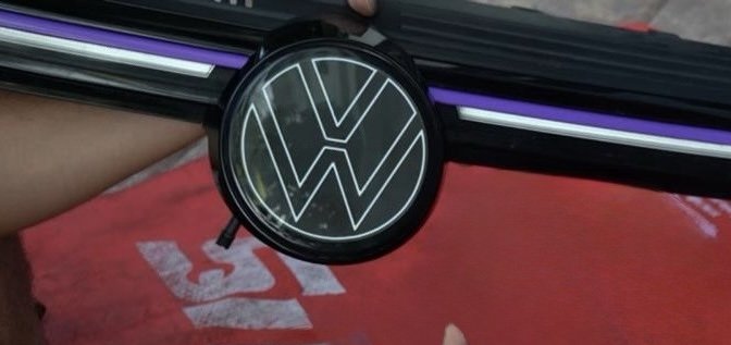

Golf 8 Led Amblem Logo Retrofit (ACC desteği yok)

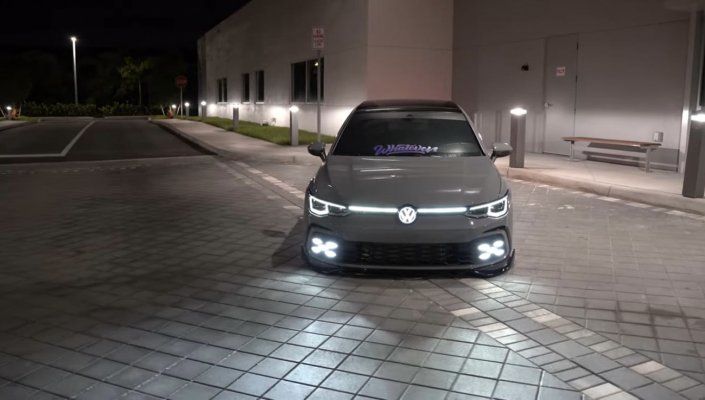

Muhtemelen 8.5 body kit lerin cikisiyla yayginlasir diye dusunuyorum.

golf8 için serviste böyle bir ürün yok...
golf8,5 için olabilir fakat acc destekli değildir çünkü mk8,5 da acc tamponda...

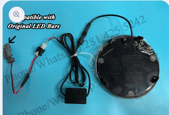

ID4 veya ID6 logosu olması lazım metin abi. Yanlış yönlendirmek istemiyorum ancak ID4 logosu diye hatırlıyorum servisten parça numarasıyla tedarik edip orijinal şekilde montajını yaptırmıştı Kırklareli'nden bir dostum. Araç mk8 life paket
Replika R panjura orijinal tesisat çekilmişti akabinde ledli logoyuda orijinal tesisata bağladılar.
Türkiyede tedariğini otoxplus yaptı daha önce(bireysel olarak yurt dışından getiren yoksa bir tek burası tedarik etti). Paşaoğlu proje aracı yapmıştı geçtiğimiz yıl mk8 ımpression. Bu araca da otoxplus'dan tedarik edip taktılar diye biliyorum. Ancak otoxplus sayfasında marttan beri stokta ürün bulunmuyor.
ACC desteği hakkında bir bilgim yok ancak ID4 'de ACC mevcut ve altta radar yok bildiğim kadarıyla . Destekler mi konusuna bilgim olmadığından yorumsuz kalıcam
Valla süper bilgiler ID4 logosu net ise bunların plakasını vereyim bakalım ne çıkacak...
