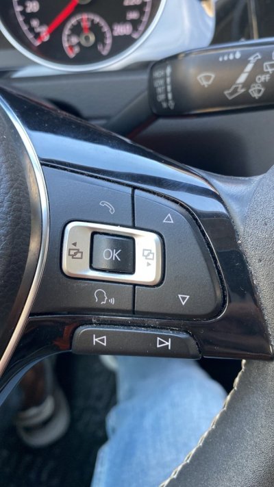

Selamlar, aracım Golf 7 2015 model direksiyondaki sağ fonksiyon tuşları çalışmıyor. Daha önce çalışıyordu bir an da gitti sigorta filan olma ihtimali var mıdır ? Sebebi nedir sizce ?

İsiklari yaniyor mu? Akuyu sokup takin
evet ışıkları yanıyor. Akü bitti iki defa ondan sonra da olmuş olabilir. Başka araçtan şarj yaparken bir şey olma olasılığı olabilir mi ki acaba
Başka araçtan şarjdan olma ihtimali olabilir aküyü değiştirin tuşlar içinde yetkili servise gitmenizi tavsiye ederim ekipmanları daha fazla arızayı hızlı bulurlar

Yetkili servis yerine herhangi bir oto elektrikçiye gitsem olmaz mı ? Aküyü de ölçtürmeyi düşünüyorum
sigortası yok hocam, bunun kontrolünü obdeleven vagcom gibi ekipmanlar ile aktüatör teşhisi yaparak basıp basmadığını anlayabilirsiniz

Hocam bir arıza tespit cihazı bağlanarak tuşlara bastığınızda tepki verip vermediğini kontrol edebilirsiniz, böylece butonda mı sorun var sistemsel bir sorun mu anlaşılabilir.

Hocam arkadaslar sana kisaca senin anlayacagin dilden cevap veriyim bulundugun sehirde vagcom isi yapan bir yerde araci bilgisayara baglat ve araci okut diyorlar aracta olan butun arizalar zaten okuma sonucunda Belli olur
