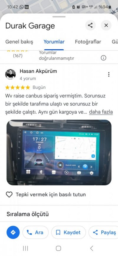

Canbus degistir hocam aynısı başıma geldi. Sahibinden den raisetech canbus buldum 750 tl aldım taktım sorunum düzeldi. Buradan aldım havale ile parasını gönderdim mng kargo ile geldi.
https://shbd.io/s/DEoTTqmA
Hatta yorum bıraktım kendilerine.

Canbus değiştirdim ve sorun düzeldi. Araçtan çıkan canbus'un aynısını, sıfır olarak For-X Türkiye distribütöründen temin ettim. Şuanlık sorun yok.
