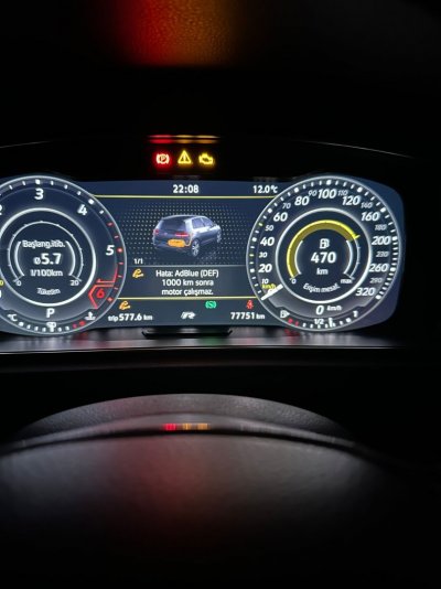

Aracım AdBlue arızası vermeye başlamıştı sonrasında ben aldırış etmeden binmeye devam ettim 900 km' ye kadar düştü. Servise götürdüm AdBlue takviyesi yapıldı depo dolduruldu fakat arıza geçmedi. Araç serviste 1 gün kaldı sorun düzeldi dediler aracı teslim aldım ve cuma günü yine aynı hatayı verdi. Hata: AdBlue azaldı 1000 km sonra motor çalışmaz diyor depo dolu olduğu halde.
Merhabalar, dün benim de başıma geldi 2019 1.6 TDI Golf. Muhtemelen Adblue bitmek üzere diye Opet Adblue pompasından pompa atıncaya kadar yaklaşık 12 lt civarı dolum yaptırdım. Dolum sonrası 20 30 km yol yaptım halen sönmedi. Kılavuzda aşağıdaki bilgiler var. Ne yapılması gerek sizce.
